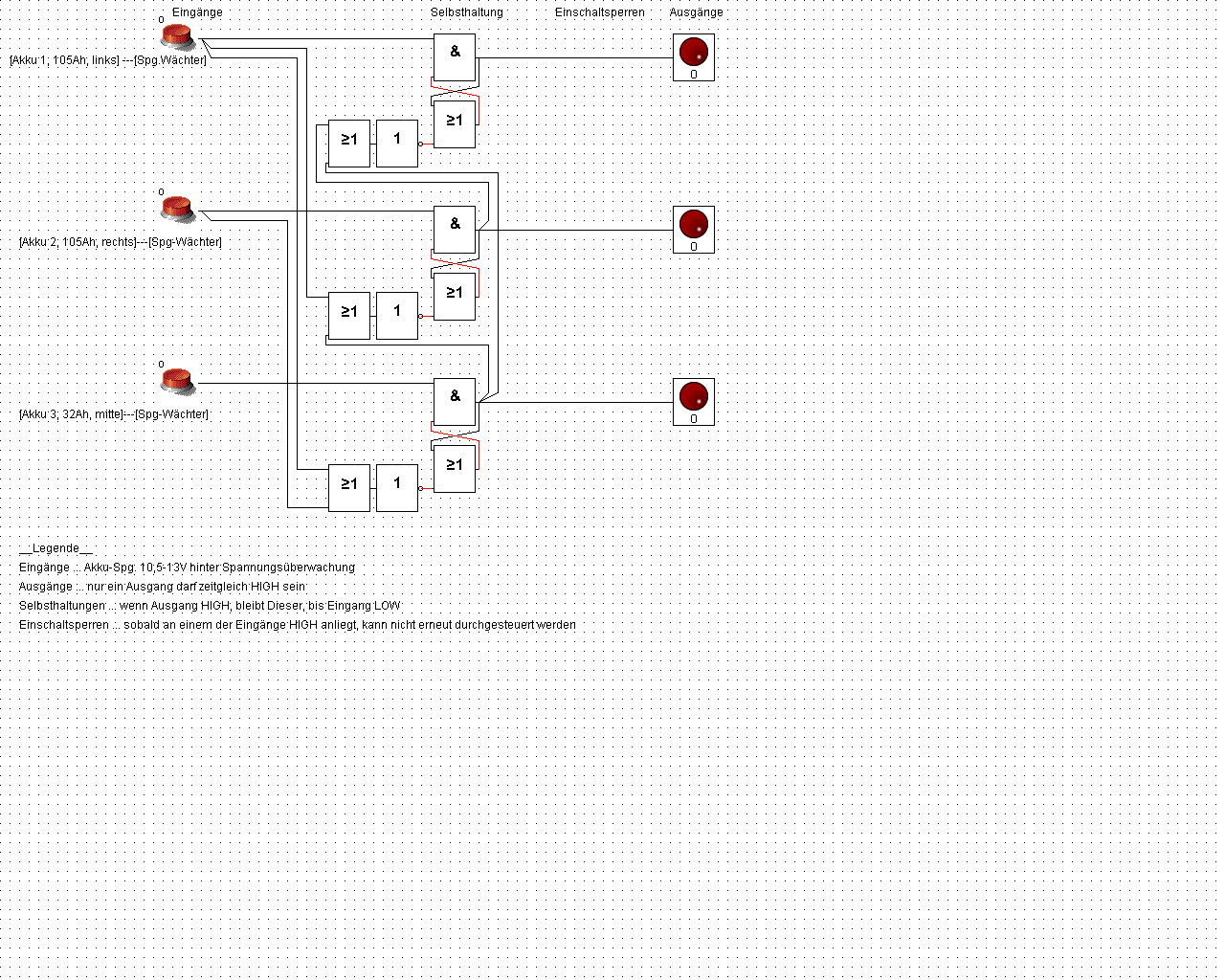

Hallo!
Bei folgender Aufgabe komme ich leider nich weiter.
_Funktion_
3 von 1-Schaltung. 3 Akkus sollen nacheinander verbraucht werden. Immer
nur ein Akku ist durchgeschaltet, bis dessen Spag.wächter auf LOW geht.
Danach sollte der nächste HIGH-Akku anhand einer Priorisierung
durchgesteuert werden.
_Problem_
Mir fehlt der letzte Schritt - die Priorisierung.
Prio: Akku 1 > Akku 2 > Akku 3
Aktuell kommt die LOGIK durcheinander, wenn der aktive Akku auf LOW geht
und 2 weitere in Bereitschaft stehen.
_Nachwort_
Spannundswächter stehen.
Lastausgänge über MOSFET.
Bauteil-Vereinfachung ist der Schritt nach der Prio-Logik.

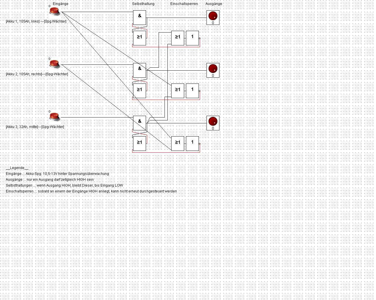

OP #3594420
[Zeichnung oben, noch mal sauberer gezeichnet]
Direkt auf die UND der anderen Beiden darf ich nicht, da sonst die
Selbsthaltung des "aktiven Zweig" gestört wird (wenn ich dich richtig
verstanden habe...).

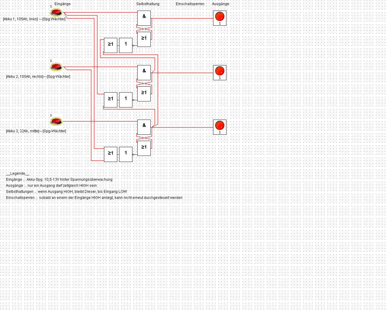

Die Prio innerhalb einer laufenden Schaltung funktionier jetzt, A B E R,
der Einschaltmoment der gesamten Anlage ist Fehlerbehaftet >>> siehe
Abbildung 2
Leider verstehe ich immer noch nicht warum.

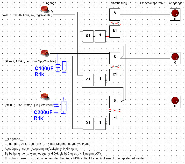

Hallo - ein Wochenende weiter - mit frischen Ideen...
(1)
Könnte es an der Logik-Simulation (LogicSim V2.4) liegen, dass im
Einschaltmoment alle Spannungszweige zeitgleich eingeschaltet werden?
oder
(2)
Was haltet ihr von der oberen Zeichnung mit den Kondensatoren und dessen
jeweiligen Entladewiderständen?
Die Kond. sollen eine kurze Durchschaltverzögerung einleiten bis sich
die Gesamtschaltung stabilisiert hat.
