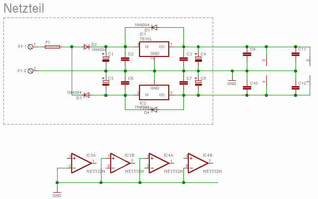

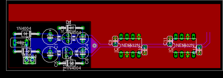

Wo es gerade um Masseflächen geht:
Gelegentlich liest man, dass die Massefläche ausnahmslos alle
Masseverbindungen abdecken soll. Wie sieht es aus, wenn die
Gleichrichtung der Versorgungsspannung auf der gleichen Platine
stattfindet? Ist es dann evtl. sinnvoll, die Ladeströme zwischen
Gleichrichter und erstem Elko von der Massefläche fernzuhalten und die
Netzteilmasse erst hinter den Spannungsreglern mit der Massefläche zu
verbinden?
Es geht um einen Mikrofonvorverstärker, die Oberseite soll nur der
Masse vorbehalten sein, Platine zweiseitig ohne Durchkontaktierung. Die
Opamps etc. sind nur als Beispielverbraucher eingezeichnet, die Diode
über dem 7918L ist so natürlich Murx.
Grüße
;Matthias

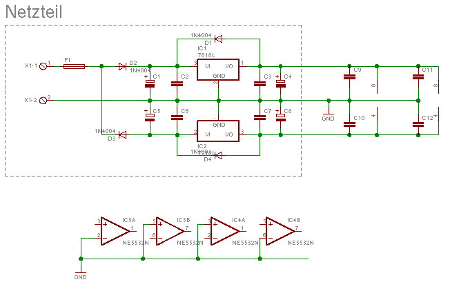

Hallo Stephan, warum so garstig? Mir war nicht bewusst, dass .png im
Jahr 2005 noch ein Problem ist, auch der IE sollte das ab Version 4
anzeigen können. Das Problem seltsamer Dateiformate ist mir durchaus
geläufig, ich bin schon auf Schaltpläne als Powerpoint-File
gestoßen...
Deshalb jetzt nochmal als .gif.
Grüße
;Matthias
#243333
Also tut mir Leid Stephan. So kompetent du anscheinend bei der PCB
Herstellung auch bist, *.png sehe ich persönlich (sicher nicht nur ich)
schon als Standard für Schematics und Ähnliches. Wieso kann man hier
auch schön sehen:
Schaltplan.gif 8.8kB
Schaltplan.png 7.2kB
Layout.gif 28kB
Layout.png 16kB
*.gif geht da dabei sogar noch. Aber ein Schaltplan als jpeg? Oje, Oje
Gast #243335
Hey, geht tatsächlich :-) . Bin halt ein alter Zausel. Sollte wirklich
öfters mal was neues ausprobieren :-) .
Das Layout sieht gut aus. Die Kondensatoren an den Verbrauchern könnte
man noch etwas näher an die Versorgungspins bringen; aber nur, wenn's
Freude macht. Die Schaltung wird sicherlich mit dem jetzigen Layout gut
funktionieren.
Stephan.
