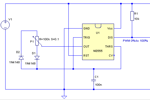

Über Standard-PoE gehen etwas mehr als 12W, das passt nicht mehr zu 42V
bei 350mA. Außerdem sind min. 42V nicht garantiert, man muss worst-case
35V nach unten rechnen. Was Du da jetzt mit RC-Kombinationen und einer
später einzufügenden KSQ vorhast - daraus werde ich nicht schlau.
#3636130
@Rob
Was nimmst du als PoE management controller ? Wenn du "richtiges" und
kein "chinesen" PoE verwenden möchtest braucht das ganze ein wenig
"mehr" an Aufwand um da überhaupt Strom zu bekommen...
Außerdem macht es keine Sinn auf die KSQ ein PWM Signal zu geben...je
nach verwendeter KSQ kann das die LEDs zerstören. Als Stellgröße zum
dimmen solltest du den Strom der KSQ einstellbar machen - damit dimmst
du am besten und es gibt tonnenweise fertige ICs
Ggf. ist für PoE auch noch ein DC/DC Wandler notwendig vor er KSQ...

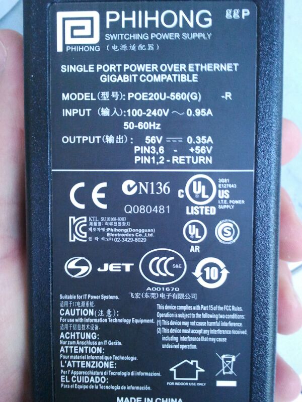

Gast #3637195
Ein Link auf das Datenblatt wäre hilfreicher gewesen, aber so hat man ja
jedenfalls mal den Typ.
Das Ding ist also voll IEEE802.3af-konform, d.h. Du bekommst nur
Leistung wenn Du am anderen Ende ein Management-Controller verwendest.
Du kommst nicht umhin, Dir auf einschlägigen Seiten die PoE-Basics zu
erarbeiten.
Alle gemachten Aussagen gelten weiterhin, auch die 35V worst-case, je
nach Leitungslänge. 19.6W gehen in das Kabel, bei 350mA fällt aber
Spannung auf dem Kabel ab, man kann also nicht grundsätzlich mit 56V
o.ä. rechnen.
