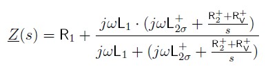

also, es soll die Ortskurve des Statorstromes einer Asynchronmaschine
grafisch dargestellt werden. Dafür muss zuerst die Impedanz berechnet
werden. Ich nutze dafür Scilab aber bekomme die Fehlermeldung
"inkosistente Addition". Könnte vielleicht mal jmd. drüber schauen, wo
der Fehler ist. Ich komme irgendwie nicht weiter. Wäre nett.
Die Soll-Formel ist im Anhang und so
Z = R_1+(((%i.*omega.*L_1).*(%i.*omega.*L_2+((R_2+R_V)./s))./
             (%i.*omega.*L_1)+(%i.*omega.*L_2+((R_2+R_V)./s))));
hab ich sie in Scilab geschrieben.
Einfach jeden einzelnen Rechenschritt von innen nach außen in der
Console einzeln durchgehen. Der Fehler zeigt sich dann recht schnell von
alleine. Ohne die Dimensionen der Variablen zu kennen, ist es hier
reines Raten.
OP
Okay, mach ich doch gern :-)
Das sind alle Paramter, die ich gegeben habe:
R_1=50;
R_2=50;
R_V=50;
L_1=2.0;
L_2=0.5;
U_1=230;
f_1=50;
Für s soll folgender Vektor genommen werden
s= gsort([-logspace(-3,2,100) logspace(-3,2,100)],'g','i');
und das mit omega hab ich so gelöst
omega_0= 2.*%pi.*f_1;
omega = logspace(log10(omega_0)-6,log10(omega_0)+6,500);
Ob, das jetzt so funktioniert, ist die Frage... :-)

Ja, das mit der speziellen Scilab-Funktion kenne ich, jedoch wollte ich
es nach "Uni-Vorgaben" machen. Also es soll zuerst die Impedanz und
daraus dann der Strom berechnet werden, welcher wiederum in Real-und
Imaginärteil aufgesplittet wird, um ihn dann grafisch darzustellen.
Was meinst du denn, welchen Wert von beiden ich anpassen sollte? Oder
soll ich einfach die gute Mitte nehmen und für beide 250 eintragen?
Tjaaaa, das Problem ist, dass du vermutlich eine 2D-Menge als
Ergebnis erwartest.
Bringst du beide Vektoren auf die gleiche Dimension, bekommst du auch
nur einen Vektor dieser Dimension als Ergebnis.
weil Scilab rechnet ja dann so:
(w1,w2,w3...,wn)^T+(s1,s2,s3,s4...,sn)^T =(w1+s1,w2+s2,...,wn+sn)^T
Du möchtest ja als Ergebnis: (w1+s1,w2+s1,w3+s1...wn+s1)^T,
(w1+s2,w2+s2,w3+s2,...,wn+s2)^T, etc..
Und wie du das so hinkriegst kann ich nicht sagen, das hab ich
nämlich auchschonmal herauszufinden versucht.. :D
