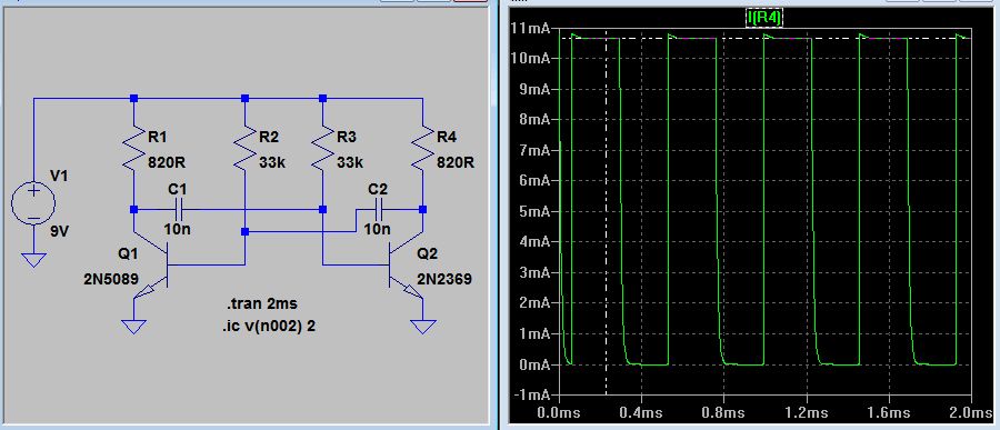

Multivibrator LT-Spice
Gast #3668887
Die Basiswiderstände erhöhen.
Bei supergenauer Symmetrie schwingt kein Multivibrator an. Ist in einer
realen Schaltung kein Problem. Also etwas künstliche erzeugen.

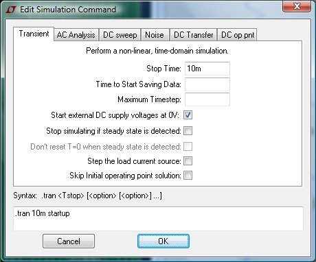

Gast #3668893
Hallo Vib
ganz einfach "Edit Simulation Cmd" wählen (rechtsklick auf Schaltung)und
dort
      "Start external DC display voltage at 0V [x]
aktivieren.
Dann klappt der Anlauf auch bei exakt symetrischen Bauteildaten
mfG GroberKlotz
