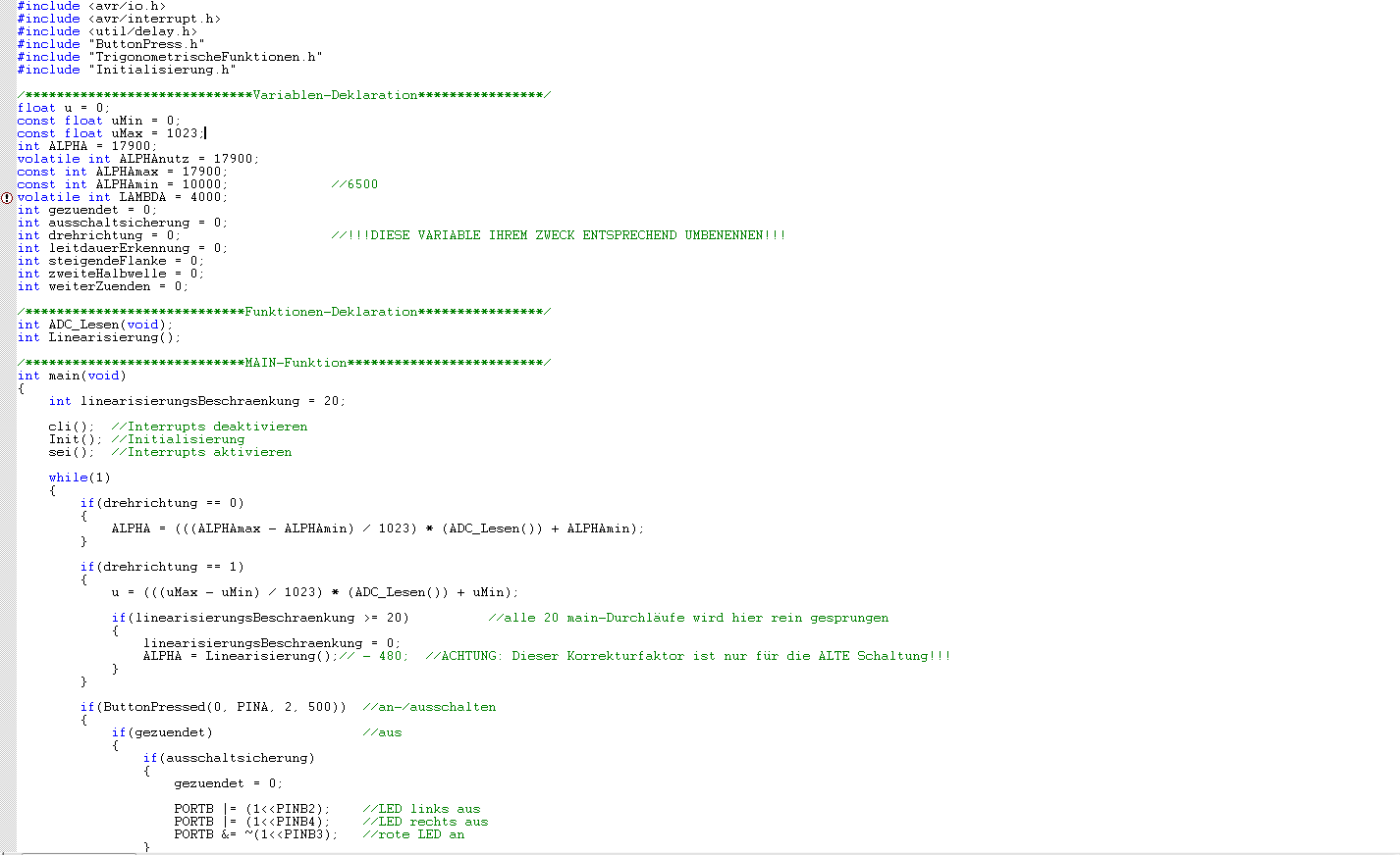

Hallo Liebe Leute,
in ein bestehendes Programm habe ich die Funktion "Linearisierung"
eingebunden die mir einen neuen Zündwinkel ALPHA in Abhängigkeit der
gemessenen Leitdauer LAMBDA und des am Potentiometer eingestellten
Wertes u berechnet.
Die Formel für diesen Zündwinkel lautet:
An einer Gleichstrommaschine 200V, 0,51A habe ich meine Funktion
getestet. Die Linearisierung soll verhindern das bei Belastung die
Spannung einbricht. Wenn ich Spannungen bis 130V einstelle funktioniert
alles wunderbar, der neu berechnete ALPHA verhindert das die Spannung
einbricht. Bei Spannungen größer 130V treten verschiedene Phänomene ein.
Wenn ich also z.B. 140V einstelle und nicht belaste springt der Wert
manchmal einfach ohne das ich am Poti drehe auf z.B. 160V, aber nur
manchmal. Manchmal funktioniert es auch wenn ich bei Spannungen größer
130V belaste das er die Spannung hält, manchmal jedoch bricht die
Spannung stark ein auch wenn ich dann nicht mehr belaste bleibt er auf
dem Spannungswert mit Belastung und springt dann auf einmal nach ca.
3-20 Sekunden wieder auf den alten Wert.
Mein Quellcode befindet sich im Bildformat im Anhang ich hoffe das ist
so in Ordnung. Die Variable "drehrichtung" muss noch geändert werden,
richtig müsste sie "linearisierung" heißen.

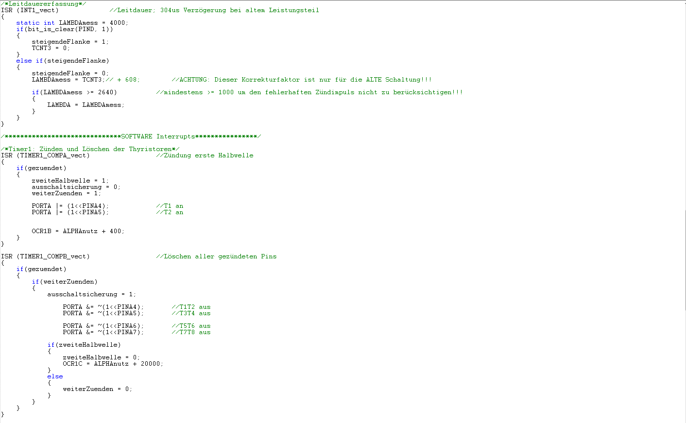

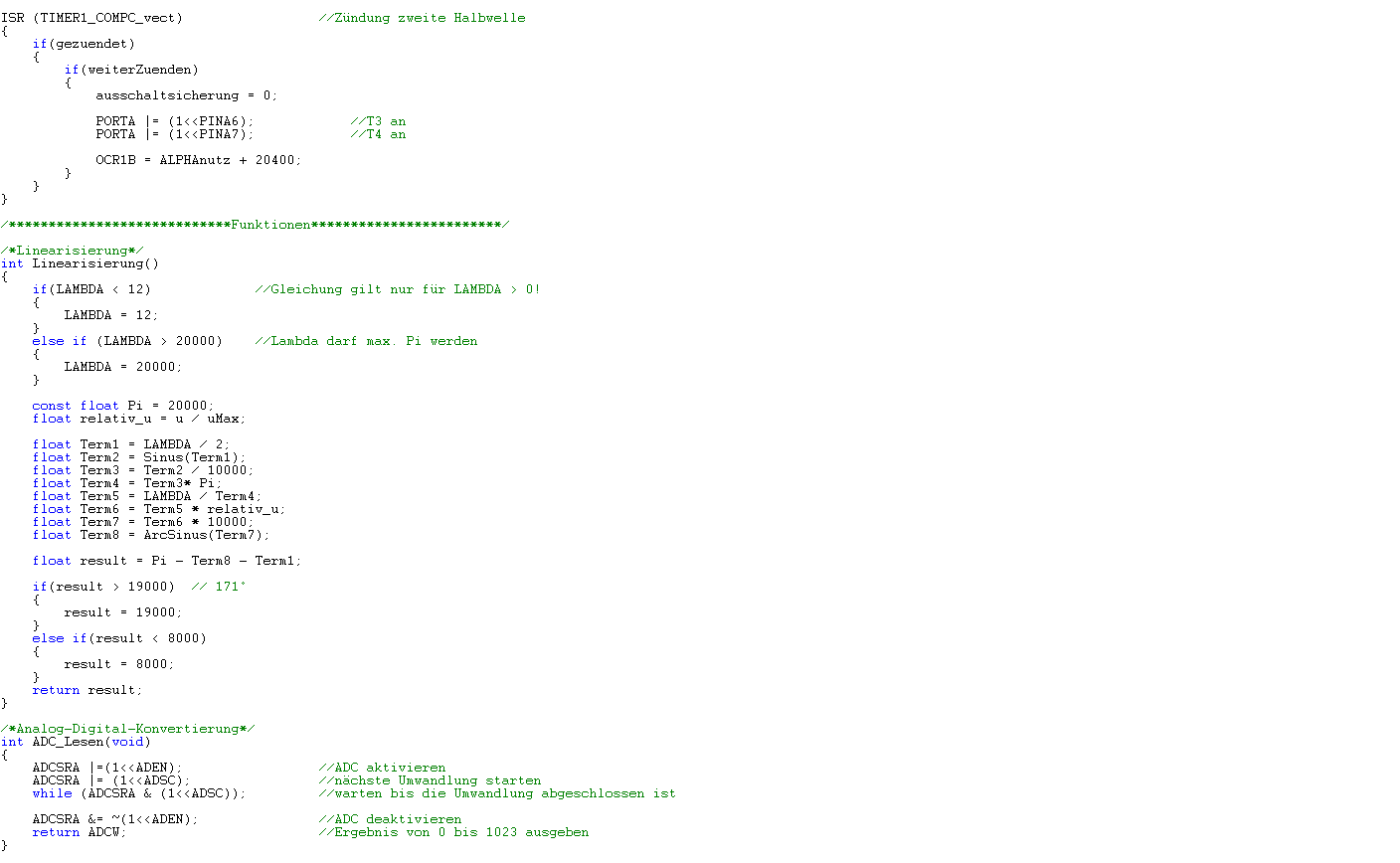

Woran kann es liegen? Fehlerhafte Leitdauererkennung? Vielleicht ein VZ1
Filter für den berechneten ALPHA um Sprünge zu vermeiden?
Vielleicht findet sich hier jemand der Erfahrung mit der Materie hat und
mal einen Blick drüber werfen kann, ich bin über jegliche Hilfe dankbar.
Gruß Steffen

von Steffen C. (kerkerian)
Die Beleidigung ignoriere ich jetzt einfach mal. Ich dachte mir der
Beitrag wird sonst zu lang aber hier bitte der Quellcode:
Hat sich erledigt, es war ein Hardwarefehler bei der Leitdauererfassung.
