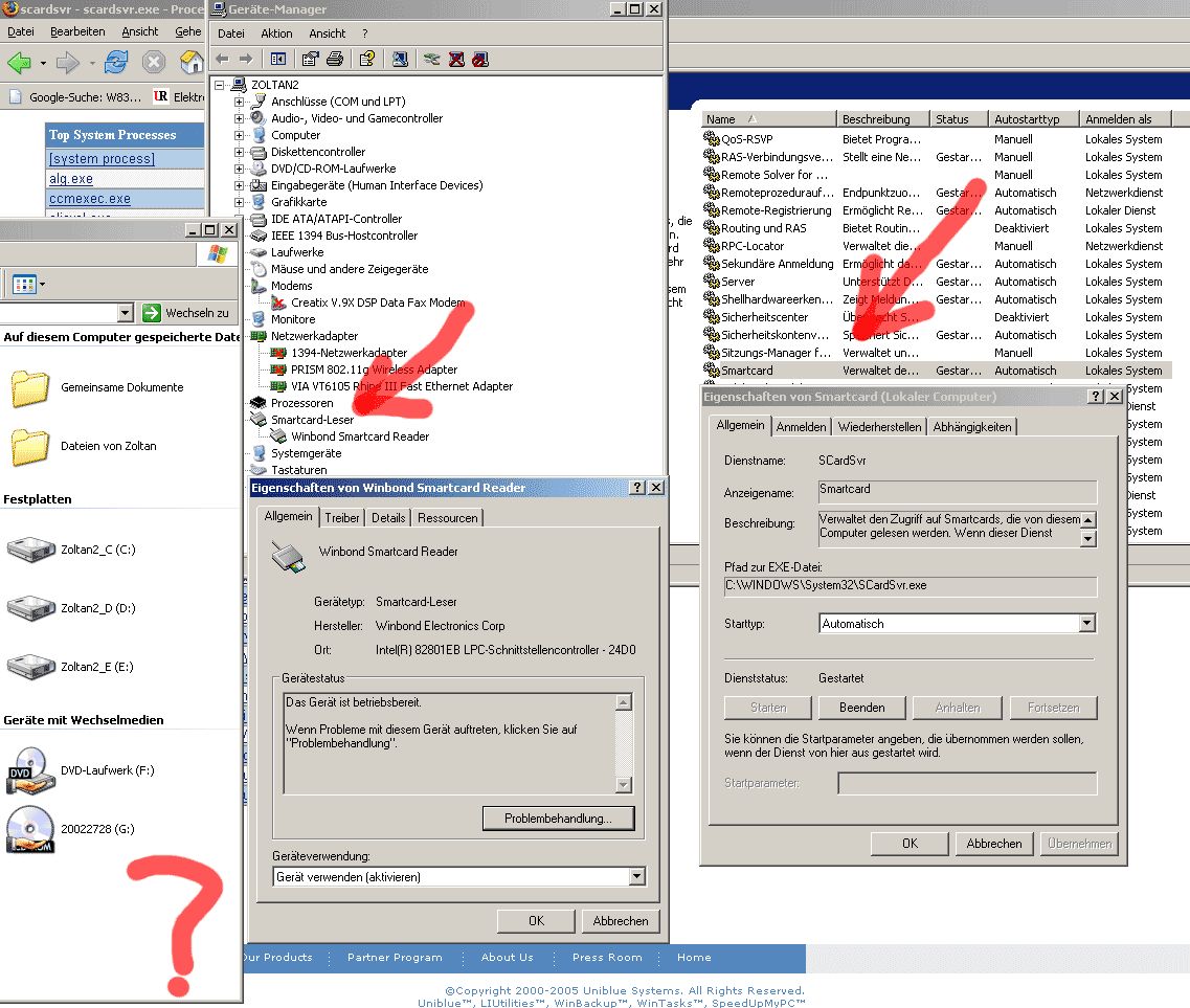

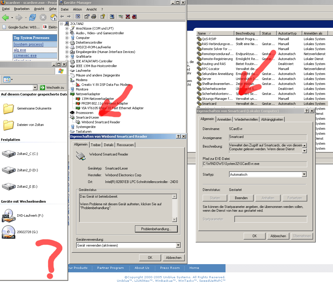

Hi, ich habe vor Monaten meine Kartenleser (SD/MMC, SmartCard usw. in einem Slot vorne im Rechner) der früher funktinoiert hat im Geräte Manager deaktiviert. Jetzt wollte ich sie wieder aktivieren und es erscheint einfach keine Verküpfung im Explorer, damit ich auf die Karten zugreifen kann. Ich habe alles versucht: Kartentreiber deinstalliert, neu gestartet. Das übliche Windows-Mist(sorry für die Ausdrucksweise) in allen möglichen Variationen. Ich habe zu diesem (Baumarkt-)Rechner nur eine Treiber CD mit einem Driver für einen "Winbond Smart Card Reader", welches auch installiert ist. Habt Ihr eine Idee, wie ich den Kartenleser wieder aktivieren könnte? Ich bin mit meinem Latien am Ende. Gruß Zoltan
Es ist eine Karte Eingelegt. Dennoch müssten Karten-Slots als Laufwerke sichtbar sein.
Das Abtrennen der Stromversorgung war die Lösung, da durch das Ausschalten des Rechners der Kartenleser weiterhin mit strom versorgt wurde. Anscheinend hat sich der Kartenleser-µC aufgehangen. Wieder ein Nachmittag in den Sand gesetzt.
