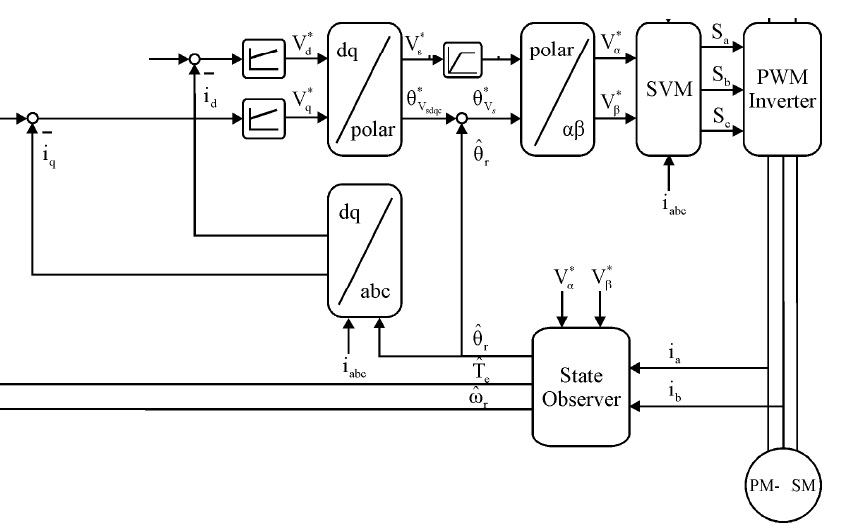

Moin alle zusammen,
ich habe ein kleines Problem mit der Regelung eines Synchronmotors. Der
Istzustand sieht folgendermaßen aus:
- Komplett aufgebauter Prüfstand für die Ansteuerung mittels SVPWM
- Als Regelsystem steht mir ein MC und ein FPGA zur Verfügung
- Der FPGA enthält den Stromregelkreis für Id und Iq und generiert zudem
die Signale für die SVPWM. Des Weiteren ist ein Beobachter enthalten mit
welchem ich den Winkel und die Drehzahl schätze.
Wenn ich den Motor jetzt steuern möchte funktioniert dies bereits. Dazu
generiere ich mir ein Winkelsignal, mit welchem ich die Transformationen
durchführe (clarke/park). Die Frequenz des Signals bestimmt die Drehzahl
des Motors. Dazu muss ich dann noch die Ströme Id und Iq ausreichend
hoch festlegen (ca.20% vom Nennstrom) und der Motor kann gesteuert
werden. Parallel dazu lasse ich meinen Beobachter laufen. Dieser
ermittelt das Winkelsignal. Ich lasse mir auf einem Oszi die Differenz
zwischen dem geschätzten Signal und dem vorgegebenen Siganl anzeigen.
Die Differenz ist immer Null. Das Drehzahlsignal stimmt ebenfalls. Das
erkenne ich, da der Lastmotor an meinem Prüfstand mit einem
Drehzahlsensor ausgesatttet ist.
Ich benutze den Winkel für zwei Transformationen. Die erste
Transformation wandelt den alpha-beta Strom in das d-q KS um. Die zweite
Transformation wandelt die d-q Sollspannung in das alpha-beta KS um. Die
zwiete Transformation kann sowohl mit dem vorgegebenen Winkel als auch
mi dem Winkel von dem Beobachter erfolgen. In beiden Fällen läuft der
Motor problemlos weiter. Wenn ich jedoch den Iststrom aus dem alpha-beta
System mit dem beobachteten Winkel in das d-q KS bringen will, wird
meine Sellgröße maximal und meine Spannungsquelle bricht zusammen und
schaltet aufgurnd von Überspannung ab.
Im Anhang ist der grundsätzliche Aufbau der FPGA Struktur. Hat
vielleicht jemand eine Ahnung woher mein Problem kommen könnte. Gefühlt
würde ich sagen, dass der Regler aus irgendeinem Grund niemals seinen
Sollwert erreicht. Aber ich weiss nicht warum.
Vielen Dank im Voraus
Chewie
