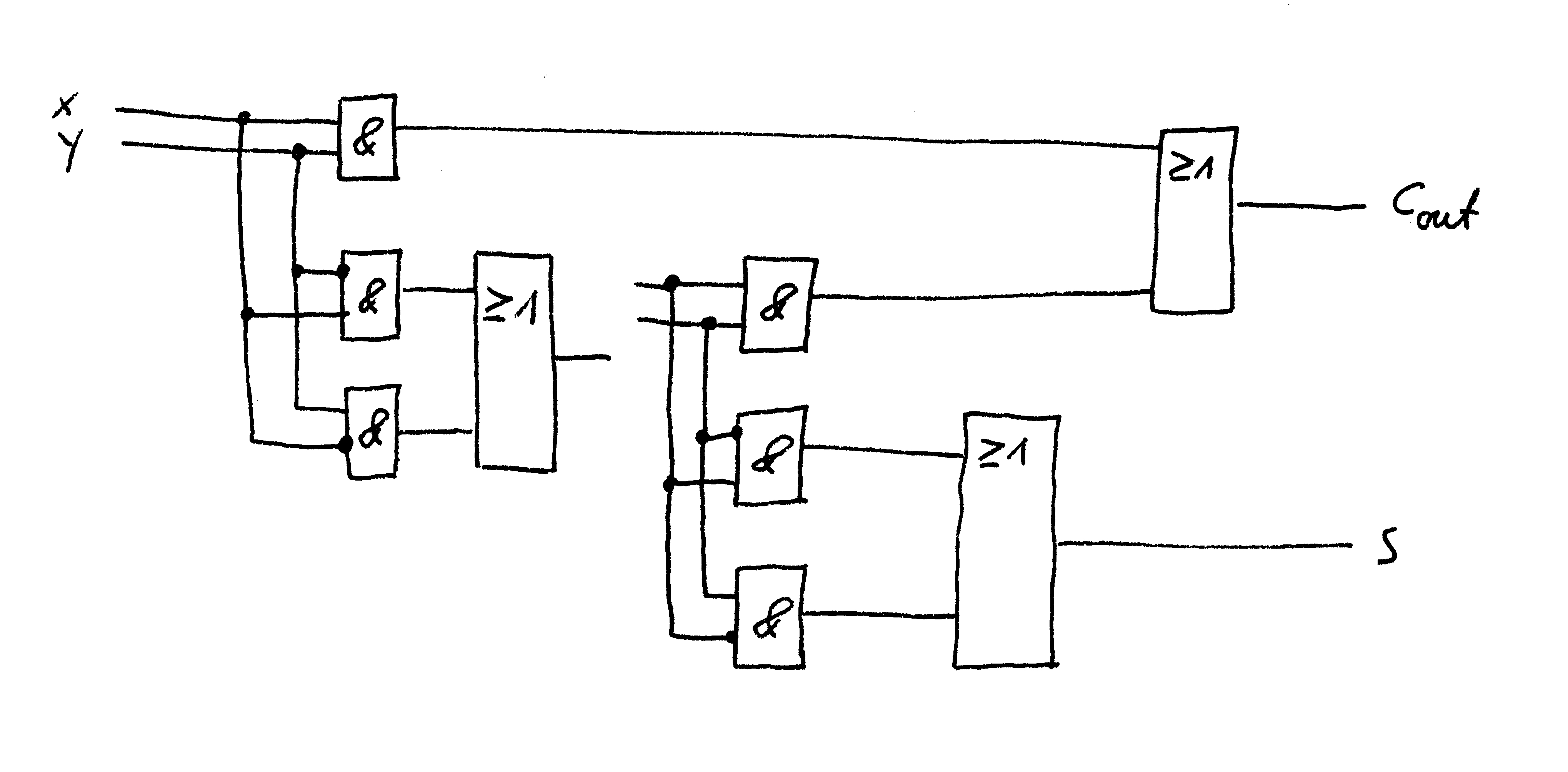

Ich will einen Full-Adder aus den Gattern NAND, AND, OR aufbauen. Leider
verstehe ich nicht ganz, wie ich den Ausgang des ersten Half-Adders und
die Eingänge des zweiten Halfadders miteinander verbinden muss!
Kann mir jemand helfen?
Danke!

Was du in Wirklichkeit nicht verstanden hast, dass ist, das ein
Volladdierer nicht 2 Eingänge hat, sondern deren 3. x bzw. y (also die
beiden Bits die addiert werden sollen) UND ein weiterer Eingang, mit dem
ein Carry aus einer vorhergehenden Addierstufe berücksichtigt werden
soll.
D.h. aus deinem ersten Halbaddierer kriegst du ein
Übertrags-Ergebnisbit, welches in den 2.ten Halbaddierer geht. Der hat
aber 2 Eingänge. Was wird wohl an den 2.ten Eingang dieses Halbaddierers
kommen?
Wenn man das Prinzip verstanden hat
    x -----| Halb     |-------------------------------|     |---- Carry (Out)
           | Addierer |                           +---|     |
    y -----|          |------+                    |   +-----+
                             +------| Halb     |--+
                                    | Addierer |
   Carry ---------------------------|          |--------- Summe
dann ist eigentlich recht klar, wie in deinem Fall die Verbindungen sein
müssen. Soviele logisch sinnvolle Möglichkeiten gibts da ja nicht.
Ich hab das eingehende Carryganz am Anfang nicht vergessen; ich wusste
nur nicht wo ich es hinzeichnen soll! Die Reihenfolge wie rum ich die
Das Ergebnisses des XORs und das Carry auf den zweiten Halbaddierer gebe
ist egal, oder?
Dann ist die Aufgabe nämlich wirklich trivial!
