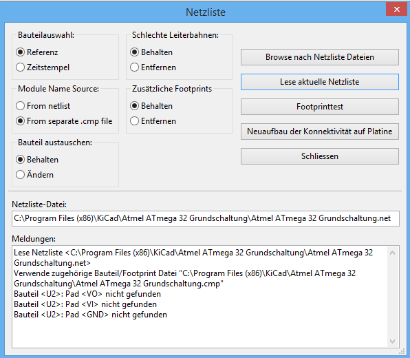

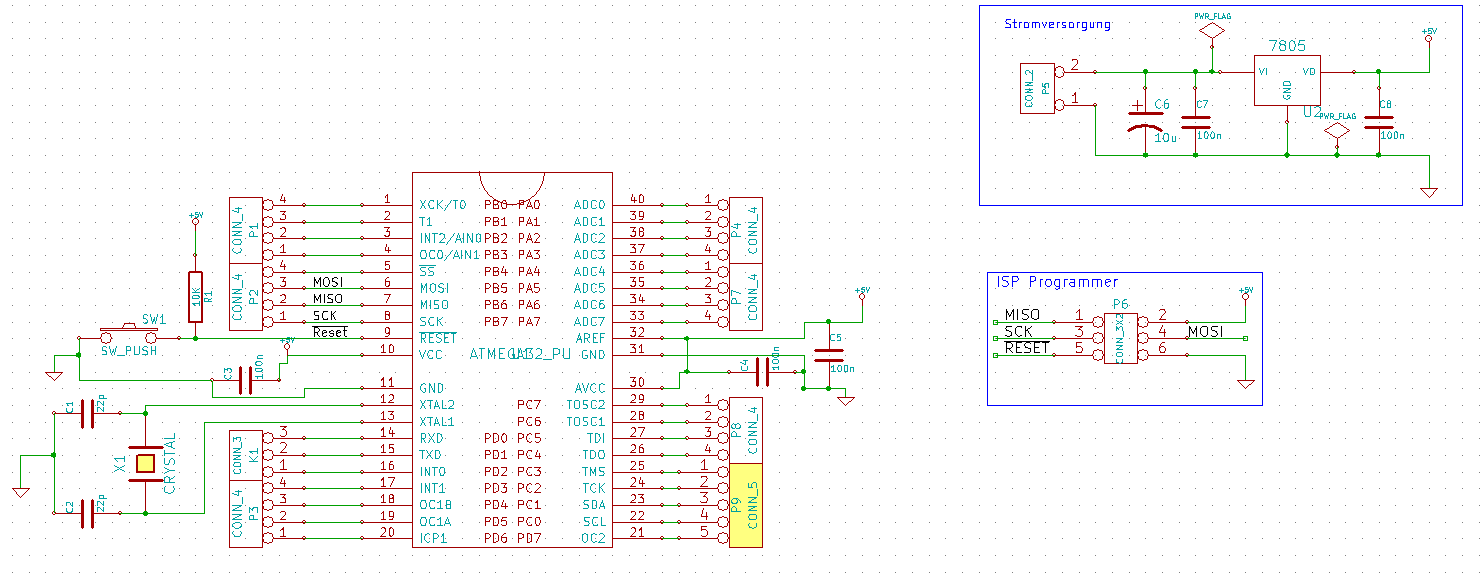

Es handelt sich dabei um eine einfache Grundschaltung von Atmega32. Das
Projekt habe ich in KiCad gemacht. Der ERC Test war fehlerfrei.
PS: Kann mir jemand sagen, wie ich der Fehler beheben kann.

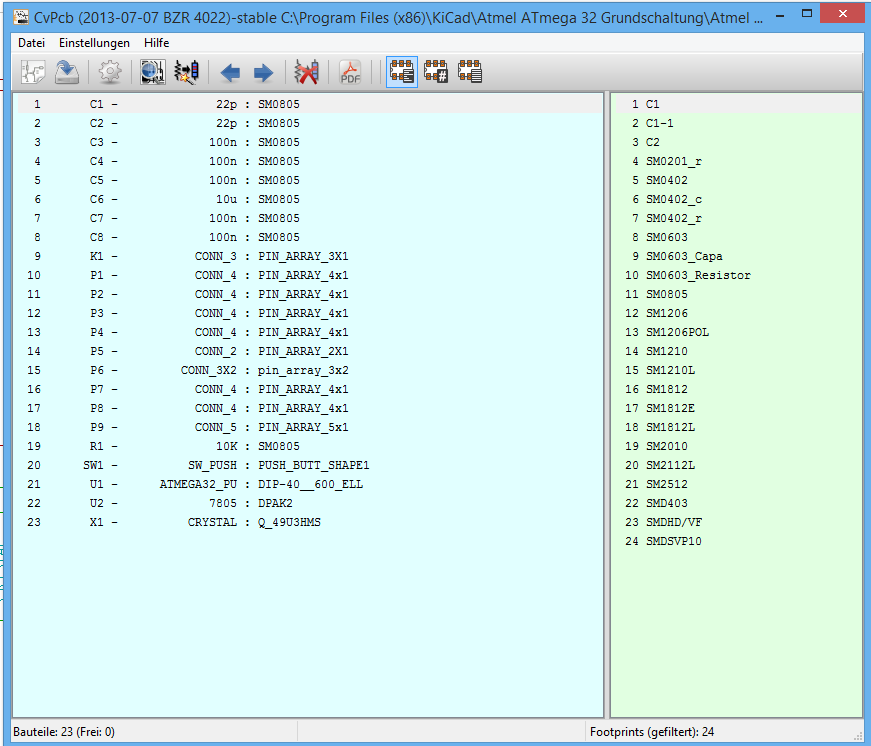

Hi
>Aber warum lässt es sich dann in die Netzliste einfügen, wenn es nicht
>verfügbar wäre?
Warum auch nicht? Den 7805 gibt es doch. Aber den gibt es in
verschiedenen Gehäusen.
Was ist dem Schaltbild denn für ein Gehäuse zugewiesen?
MfG Spess
Gast #3746577
Weißt etwa niemand wie man dieses Problem beseitigen könnte?(
PS: Ich habe schon versucht andere Gehäusetypen in der Netzliste
zuzuweisen,  aber es kommt immer dasselbe.
Gast #3746586
Schau mal ob das Pin-out vom Symbol überall zum Gehäuse passt. Ab und zu
hat z.B ein Chip mehrere Gehäuse mit unterschiedlichen Pin-outs. Sowas
kann Kicad dann natürlich nicht wissen.
Gast #3747379
Es kommt der Fehler von oben und logischerweise wird das Bauteil nicht
verbunden.
PS: Wie ich schon oben geschrieben habe, habe ich schon diverse
Gehäusetypen ausprobiert. Aber der will irgendwie nicht.
