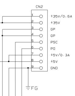

ich habe einen alten Epson LX300+ Nadeldrucker. Dieser hat ein internes
Netzteil und funktioniert an der normalen Netzstrom-Dose einwandfrei.
Nun würde ich ihn gerne gelegentlich im Auto am Zigarettenanzünder
betreiben. Ich könnte zwar einen Spannungswandler nehmen aber falls
solche Drucker intern mit 12V arbeiten würden, könnte man eventuell
direkt an den Zigarettenanzünder gehen.
Weiß jemand zufällig, mit welchen Spannungen diese Drucker üblicherweise
intern arbeiten?
Vielen Dank und viele Grüße
Karl

Falls der Drucker intern mit 12V arbeitet, dann aber sicher nicht mit
derart instabiler Spannung, wie sie im KFZ üblich ist.
Außerdem muss irgendwo auch eine 5V Versorgung her. Der Drucker hat
sicher ein Netzteil mit mehreren Ausgangsspannungen für die Elektronik
und die Motoren.

Der arbeitet sicherlich mit einer Vielzahl an Spannungen. Erstmal 5V
(ggf 3.5V) für die Elektronik, dann eine vermutlich recht hohe Spannung
für den Druckkopf, sowie noch Spannungen für die Motoren.
Wahrscheinlich ist es einfacher einfach einen normalen Wechselrichter zu
verwenden und aus Deinen 12-14V 230V zu machen.
Besonders wenn man bedenkt wie teuer so ein Drucker ist, würde ich da
nicht dran rum basteln. Sind ja doch noch fast 300 Euro.
