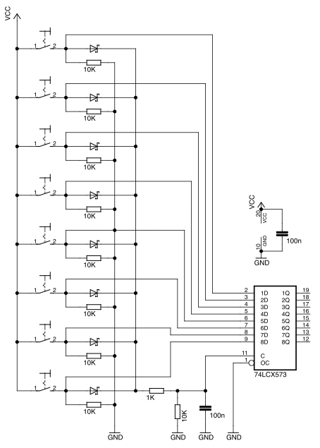

Könnte mir jemand eine Integrierte Schaltung nennen die folgendes machen
kann? Beim kurz 5V Impuls auf Eingang 0, dauernd 5V auf dem Ausgang 0.
Beim Kurz 5V Impuls auf Eingang 1, schaltet Ausgang 0 aus und Ausgang 1
ein und so weiter bis zu E7 A7. Es sollte also, egal ob in der Reihe
nach oder nicht, für einen Impuls auf dem Eingang der dementsprechende
Ausgang aktiv sein bis zu der nächste Betätigung. Zum Beispiel wenn ich
mit einer von 1 bis 8 numerische Tastatur irgend eine Taste drücke der
dementsprechende Ausgang soll high sein. Drücke drei sollen 5V auf
Ausgang drei, und nur auf A3 permanent entstehen. Bin dankbar und offen
auf alle Ideen oder Lösungen. Gruß.
