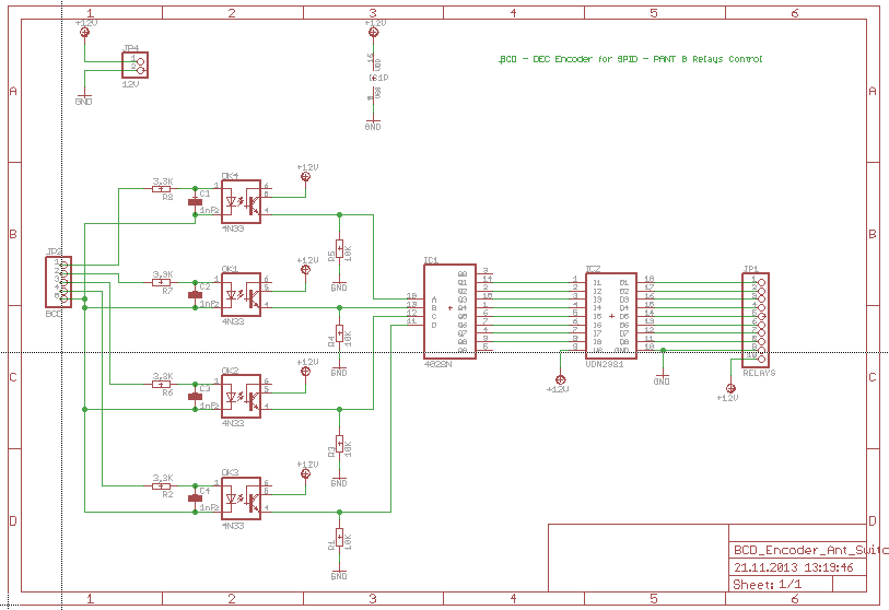

Hallo ins Forum,
für meine KW Antennen habe ich mir einen Antennenswitch gebaut . um
nicht soviele Steuerleitungen für die Relais-Box ( 8 Relais ) habe ich
einen BCD- Decoder gebaut. Umschaltung klappt bestens. Sofern ich nun HF
über die Box gebe, gibt es mächtig Einstrahlung ab 14 Mhz bis 30 Mhz (
20m - 10m ).
Die Relais Box arbeitet auch bei HF ( 750W ) einwandfrei, sofern ich Sie
ohne BCD decoder ansteuer.
Nun möchte ich die BCD Platine mit ferrit-beads ausrüsten. BLM31AG...
Was mir nicht klar ist, welche impendance sollte ich sinnigerweise
nehmen?
120/ 50 Ohm ?? oder welcher wert ?  in welche Signal Leitungen sollten
die Ferrit Beads gebaut werden?
Anbei die Schaltung
Danke vorab für Tipps und Hinweise..
