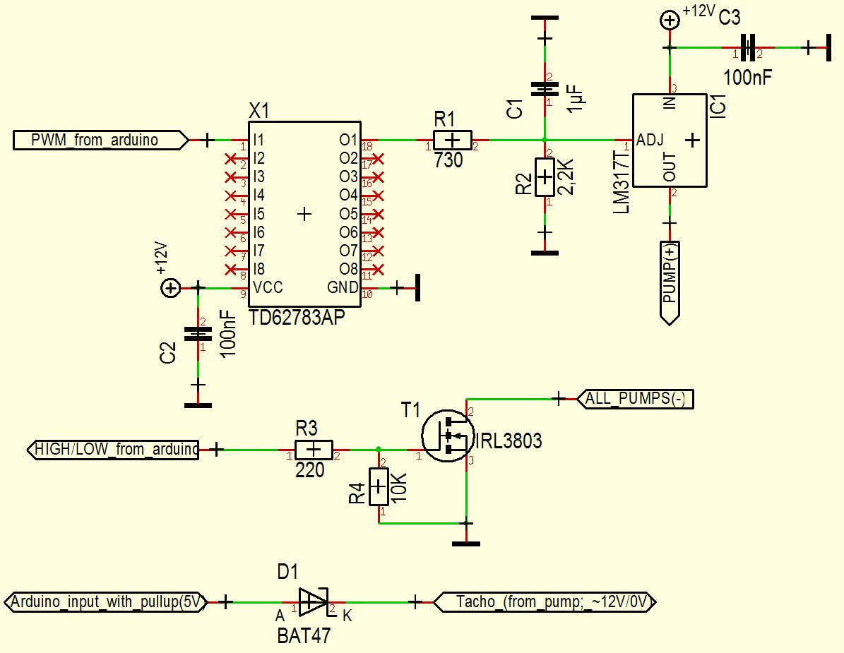

Anbei ein Schaltplan zur Ansteuerung einer Brushless-Pumpe mit
integrierter Ansteuerelektronik. Insgesamt steuere ich sieben Pumpen an,
also bis auf den Mosfet und das Darlington-Array ist alles siebenfach

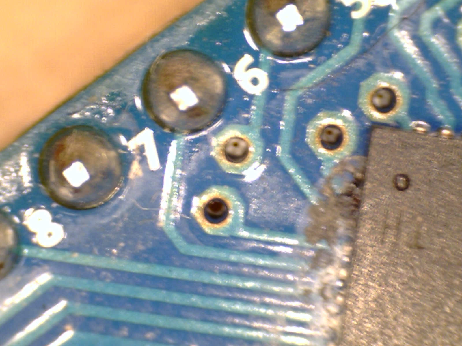

vorhanden. Mir ist aber (nach mehrstündigem Betrieb) plötzlich der
Arduino ausgefallen. Auf dem beigefügten Foto ist zu erkennen, dass der
Atmega nicht mehr gut aussieht. Ich gehe schwer davon aus, dass er von
einem winzigen Tropfen des salzigen Wassers aus dem Brunnen getroffen
wurde und dadurch ein Kurzschluss ausgelöst wurde. Ich wüsste aber
einmal eure Meinung, vor allem zur Verbindung des Tachosignals, das
zwischen Betriebsspannung der Pumpe (<=12V) und 0V schwingt, mittels
Schottky-Diode an einen Eingang mit aktiviertem Pullup-Widerstand des
Atmegas.
Ich denke, dass ist sicher, da die Leckströme, selbst für den Fall, dass
ich einmal aus Versehen den entsprechenden Pin auf Ausgang und LOW-Pegel
setze, ein unbedenklicher Leckstrom Richtung Atmega fließt, oder?
Bevor ich meinen zweiten und letzten Arduino Micro einsetze wollte ich
gerne eine Meinung dazu hören! - Danke für die Antworten im Voraus!

...ich kann noch hinzufügen, dass ich das Darlington Array, die
Spannungsregler und die Pumpen auf Funktion überprüft habe (nachdem der
Arduino seinen Geist aufgegeben hat), indem ich alle Eingänge des
TD62783AP mit 5V verbunden habe, worauf alle Pumpen anliefen! - In der
übrigen Schaltung ist also nichts kaputt!
