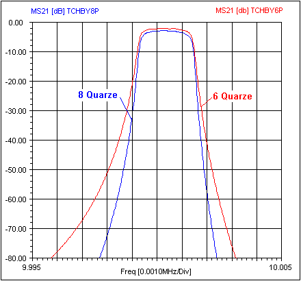

das Filter soll eine Bandbreite von 2 kHz haben (also recht schmal).
Und eine möglichst steile Flanke und grosse Dämpfung, evtl kann ich
durch geschickte Wahl der Spulen einen Dämpfungspol noch erzeugen?
möchte es als SSB Filter benutzen, daher wäre ein Dämpfungspol bei der
LO-Frequenz noch ganz praktisch ;-)
Bei dieser für 10MHz sehr schmalen Bandbreite brauchst du ünberhaupt
keine Kompensation, die das Filter unnötig komplizieren und außerdem
einige unerwünschte Eigenschaften erzeugen (z.B. Tiefpassverhalten
unterhalb der Filterfrequenz, usw.). So etwas macht man nur bei deutlich
breiteren Filtern. Wichtiger sind bei dieser Bandbreite Quarze mit hoher
Güte (>100k), damit die Dämpfung und Verrundung erträglich bleiben.
Ich habe mal typische Kurven für ein 6- bzw. 8-poliges normales
Ladderfilter bei 10MHz (b3=2,2kHz) angehängt (Quarzgüte 100k).
