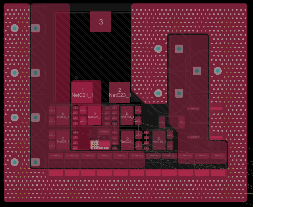

ich bin gerade dabei eine Layout für den LT8705 zu entwerfen.
Der Schaltplan ist dem der Application Note aus dem Datenblatt sehr
ähnlich.
Ich versuche momentan alle Vorgaben was Component Placement und
Signalführung angeht unter einen Hut zu bringen.
Ich scheitere nur immer an der Masseführung des Leistungsteiles.
Dabei kommt mir immer folgende zwei Probleme in die Quere, welche mit
meinem eingeschränkten Platzverhältnissen zu tun haben.
- Die Eingangs und Ausgangs Cs über PGND möglichst niederinduktiv
verbinden, und nahe beieinander Plazieren.
- Kupferfläche unter den Switchnodes und der Induktivität entfernen.
Dadurch das die Induktivität recht groß ist, und unter den Switchnodes
auch kein Kupfer vorhanden sein soll, bekomme ich keine durchgängige
Maßefläche zustande.

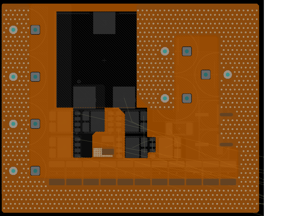

Ich habe ein Bild meines Bisherigen Layouts angehangen, und wollte euch
mal fragen, ob diese Masseführung noch im Rahmen währe, und wie man sie
am besten verbessern kann.
Die Massefläche ist mit VIA-stitching versehen.
Viel Dank schonmal
Peter

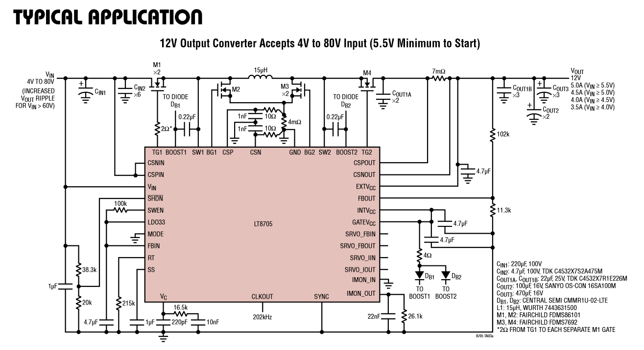

Schau mal lieber auf die Seite 35 des Datasheets. Halt dich an diese
Platzierung und gut ist.
Via-Stichting: Kann man auch deutlich übertreiben...! Rechne mal den
Abstand deiner Vias in Frequenz um....

Leider kann ich mich nicht an die vorgeschlagene Plazierung halten.
ich habe einiges mehr an Eingangs und Ausgangs Cs. Zudem ist M1 und M2
jeweils doppelt vorhanden und parallel geschaltet. (was nicht das
Problem ist, aber dennoch zusätzlich Platz braucht)
Die Kondensatoren alle hintereinander aufreihen ist demnach aufgrund
meiner Platzverhältnisse auch nicht möglich.
Die Ausführung des VIA-stitching ist natürlich nicht endgültig.
Diese habe ich ledeglich extrem so hervorgehoben, damit man mein grobes
Vorhaben nachvollziehen kann.
Gast #3784843
Nun sieht man halt auf deine Darstellungen nicht wo welche Komponenten
liegen.. und somit die Ströme fliessen.
Wenn du die Struktur des Datenblattes verlassen willst musst du gute
Gründe haben. Zeiche dir die Stromflüsse in dem Schema und in deinem PCB
auf.
Vergleiche das mit deiner Lösung.

http://cds.linear.com/docs/en/application-note/an139f.pdf lesen..
Aus meiner Sicht ist der Vorschlag aus dem Datenblatt auch relativ
einfach erweiterbar... Mehr Cs sprechen auch nicht dagegen. Im Vorschlag
sind halt nur die wichtigsten eingezeichnet.
