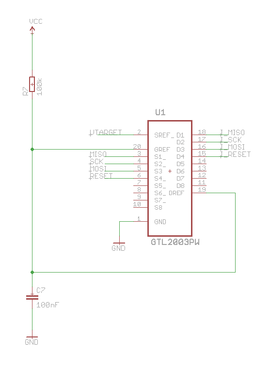

anbei angehängte Schaltung. Es handelt sich hierbei um einen
Bidirektionalen Pegelwandler. Anhand der der Referenzspannungen wird der
Pegel für die jeweilige Seite "gewandelt".
An VCC liegen 5V an, am VTarget können je angeschloßener Peripherie 3,3V
oder 5V anliegen.
Mein Problem hier...Es funktioniert nicht, und ich find nicht heraus
woran es liegen könnte. Vielleicht hat hier jemand eine Idee...
