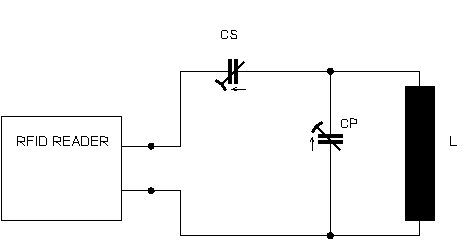

ich bin grade dabei eine Antenne für ein RFID Modul abzustimmen.
Die Spule sind vier Leiderschleifen auf einer Platine.
Die Resonanzfrequenz von 13,56 MHz wird durch die Kondensatoren CS und
CP eingestellt.
Das Problem, beide Kondenstoren, der serielle und der parallele
bestimmen die Frequenz.
Da gibt es erstmal unzählige Kombinationsmöglichkeiten.
Die Werte sollen so gewählt werden das der Wellenwiderstand der
Schaltung 50 Ohm ergibt.
Wie kann ich sowas mit "Hausmitteln" ohne Netzwerkanalysator messen?
Die Resonanzfrequenz ist ja kein Problem.
Zur Verfügung habe ich ein Oszilloskope und einen Frequnzgenerator bis
15MHz.
Wie hat man sowas früher gemesen, ohne Netzwerkanalysator, kann man da
eine Art Messbrücke bauen?
Ich währe da dankbar für Hinweise.
Stelle den Geni auf 13.56 MHz und dann auf die maximale Spannung am
Parallalschwingkreis abgleichen. (iterativ abwechselnd an beiden C's
drehen)
Das kannst Du mit dem Osilloskop messen, da aber die Belastung der
Messonde die Frequenz wiederum beeinflusst, musst Du da sehr hochohmig
ankoppeln (z.B. über einen 33k Widerstand auf den 50 Ohm Eingang des
Oszi.)

Danke Peter,
aber die Resonanzfrequenz ist ja nicht das Problem.
Das bekomme ich so ähnlich hin.
aber für die maximale Reichweite des Lesers werden die 50 Ohm der
Antenne gefordert, und die möchte ich erreichen. Da ist dann die
richtige Kombination aus CS und CP wichtig.
Der genaue wert währe mir da eigentlich auch egal wenn man den irgendwie
mit einen 50 Ohm Festwiderstand vergleichen könnte.
Daher da ja auch die Frage ob man da eine Art Messbrücke bauen kann.
Die einfachste "Antennen(rausch)messbrücke" besteht aus drei
Widerständen und einer Detektordiode. Das Messobjekt bildet den vierten
Widerstand. Man kann auch noch einen Drehkondensator dazufügen, damit
läßt sich auch der induktive/kapazitive Blindwert abschätzen.
Damit sollte sich auch der Schwingkreis mit Einkoppelkondensator
abgleichen lassen.
Das Rauschen im Namen bezieht sich auf die Möglichkeit, eine Antenne
auch passiv abzugleichen, indem man auf minimales Rauschen im
angeschlossenen Empfänger abstimmt. Aber aktiv mit Messgenerator
funktioniert sie auch.
Ersetze der RFID-Reader durch einen dicken 50 Ohm Widerstand.
Schließe Dein Oszilloskop parallel dazu, aber im 1 MOhm Betrieb.
Der Abgleich erfolgt aufs Spannungsmaximum.

Wenn Du auf die maximale Spannung abgleichst dann hast Du die maximale
Abstahlung, bzw. optimale Anpassung. Besser krigst Du es auch mit dem
NWA nicht hin.
Falls Du auch die Ampfangsschaltung hast, kannst Du die Antennen im
typischen Abstand aufstellen, das Empfangsignal an den Oszi hängen und
dann die Sendeantenne abgleichen bis Du einen maximalen Empfangspegel
kriegst...
Ist denn die Antennenspule schon irgendwie bedämpft? Q<20?
Die vier Leiterschleifen haben gewiß eine nennenswerte Güte, das ist
zwar gut für die Feldstärke des 13,56 MHz Trägers, aber die Bandbreite
des Antennenkreises kann dann so gering sein, daß die Rückantwort des
Tags oder der Karte nicht vom Leser dekodiert wird.
Bei ISO14443 z.B. erzeugt die Karte einen Hilfsträger von 13,56 MHz (f0)
/ 16 = 846,6 kHz, der dann mit den Antwortdaten moduliert ist. Die
Bandbreite der Antenne soll dann so gewählt werden, daß die Hilfsträger
bei f0 -846,6 kHz und f0 + 846.6 kHz mit ihren Seitenbändern noch mit
genügend Pegel aufgenommen werden.
