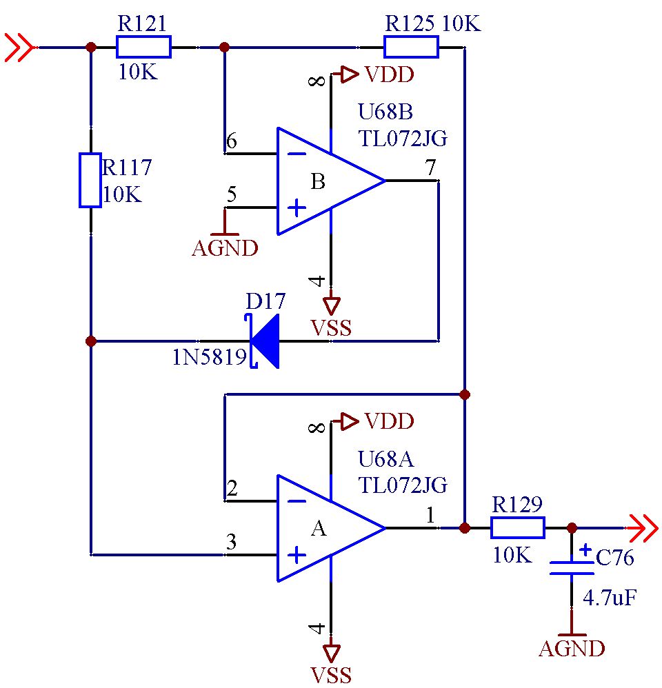

Hallo Kollegen,
ich moechte mit einem ATMega16 unter anderem ein 20-Kanal VU-Meter
implementieren, die Anzeige wird auf einem LC-Display ausgegeben. Meine
Frage an euch : Ist die (geklaute) Schaltung (angehaengt,
Vollwellengleichrichter mit angeschlossenem Tiefpass) ok so oder laesst
sich das auch einfacher machen ? Die 20 Kanaele gehen ueber analoge
Multiplexer an den uC. Laut Definition muss ein VU Meter innerhalb von
300 msec 99% - 101% des tatsaechlichen Wertes anzeigen. Ist der
Tiefpass dafuer korrekt dimensioniert ? Waehre eine Sapmling-Frequenz
von 10Hz ausreichend ? Verbesserungs- bzw. Vereinfachungen sind gerne
willkommen.
Danke im Vorraus fuer eure Tips/Hilfe.
