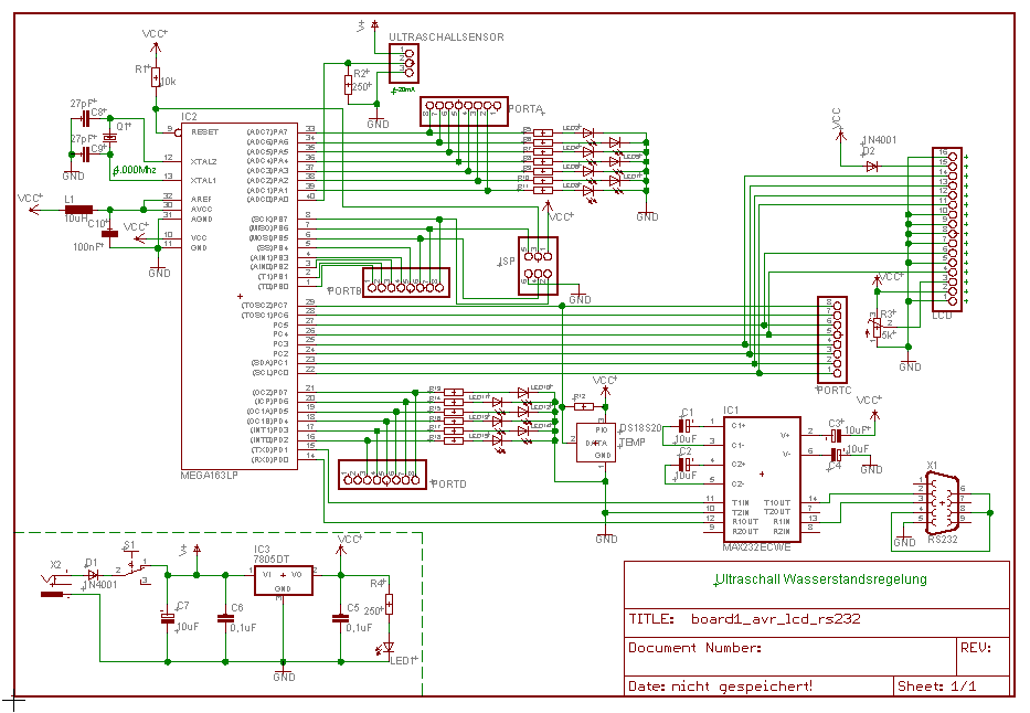

Hallo Leute,
Ich brauche mal jemanden der sich mal meine Schematic anschaut und sagt
ob das so von der Beschaltung her alles richtig bzw. ob es so
Funktioniert und ob was Falsch ist.
Da das einer meiner ersten Boards ist freue ich mich über jeden Tipp.
Hier eine kurze Beschreibung :
Controller : AtMega16 (AD-Wandler wird benötigt, Aref = 5V)
PortA: Ultraschallsensor (4-20mA) über Parallelen Widerstand an PA0
Restlichen Ports an Steckerleiste und an LEDs.
PortB: ISP + Steckerleiste
PortC: LCD + Temperatursensor DS18S20 + Steckerleiste
PortD: RS232 + Steckerleiste + LEDs
Gast #255183
Pack noch nen 100nF direkt an den mega (vcc<->gnd)
Am ds1820 evtl auch noch.
Und klick mal auf INVOKE und dann den max, dort fehlt die
stromversorgung ;)
Da kannst dann auch noch nen 100n hinpacken.
Gast #255185
Sauber gezeichnet! Die Portstecker könntest Du 10-polig machen (mit Vcc
und Gnd) und bei Port A Pin 1 noch PA0 sowie bei Port D PD0 und 1
anschließen. Auch die Leitungen zu einer 7./8. LED kannst Du vorsehen,
du brauchst sie ja nicht bestücken. Man weiß ja nie...
Wenn Du davon ein Layout zeichnest, kannst Du (wo noch Platz ist) eine
Mini-Lochraster-Platine hinzufügen, für nachträgliche ICs oder
Erweiterungen. Dip-Schalter und ein paar Messpunkte...
Haben viele Eva-Boards auch (user area).
Die unbeschalteten MAX (z.B.T2-in) kannst Du ja so legen, dass Du sie
leicht trennen und wo anders hinlegen kannst. Wer weiß, zweite
(SW-)Serielle  oder HW-Handshake ...

Gast #255198
Soll der Widerstand R2 den Eingang PA0 des AVR auf GND legen, wenn kein
Ultraschallsensor angeschlossen ist (pulldown)? Wenn ja, dann sind für
meinen Geschmack die 250 Ohm etwas wenig. Ich würde eher 10k nehmen,
oder 100k.
Gast #255199
Du hast im Schaltplan den Mega163 verwendet und möchtest eigentlich den
Mega16 verwenden. Glück für dich ist das die beiden pinkompatibel sind.
Aber als Tipp für die Zukunft solltest du lieber einmal mehr überprüfen
ob du den richtigen Chip verwendest. Gerade bei den Atmegas mit ihren
vielen Varianten die alle auf dem ersten flüchtigen Blick eine 16 im
Namen haben. Ist mir auch schonmal passiert. Ist allerdings erst
aufgefallen als ich die Platine schon lange fertig hatte.
