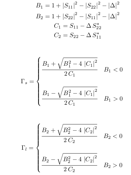

ich befasse mich gerade mit einem Hochfrequenzverstärker. Genauer gesagt
möchte ich ein 500 MHz Signal verstärken. Einen passenden Transistor
dazu habe ich auch. Und ich habe auch schon Verstärker für solche
Frequenzen gebaut. Es ist allerdgins etwas länger her und mir ist die
Theorie nicht mehr ganz so geläufig, deshalb ersuche ich hier um einen
Denkanstoss, welcher mich wieder in die richtige Richtung bringt ;-)
Also ich habe das Buch von Pozar "Microwave Engineering" hier. Dort
werden für HF-Verstärker verschiedene Formeln angegeben. Für mich
interessant ist die Formel für den 'Maximum available Gain', denn diesen
will ich aus dem Transistor raus holen. Vorerst habe ich mit dem
Rollet-Krieterium und dem mu-Kriterium geprüft, ob mein Transistor auch
stabil ist. Das trifft zu. Er ist unbedingt stabil, und zwar in einem
breiten Band um meinen gewünschten Frequenzbereich herum. Soweit also
gut.
Jetzt möchte ich die Anpassnetzwerke für den Eingang und den Ausgang
berechnen. Ich habe dazu aus dem Pozar die angehängten Formeln
entnommen.
Damit kann ich den Reflexionskoeffizienten am Eingang (Gamma s, weil s
für source steht) und den Reflexionskoeffizienten am Ausgang (Gammas l,
weil l für load ist) berechnen. Was mir aber nicht ganz klar ist: sind
das die Reflexionskoeffizienten, die ich dem Transistor präsentieren
muss, damit er diesen Gain bringt, oder sind es die
Reflexionskoeffizienten, die er bringt und meine Schaltung muss das
konjugiert komplexe davon liefern? ich steh grad auf dem Schlauch.
Angenommen ich habe
Gamma s = 0.7, 90°
Gamma l = 0.9, 45°
wie sieht dann mein Anpassnetzwerk für 50 Ohm aus? mit L und C
Bauteilen.
Ich blicke grad nicht mehr durch :-/

In den Datenblättern gibt es zwei Smith-Diagramme, optimale
Eingangsanpassung für maximale Leistungsverstärkung und beste
Rauschanpassung. Beides liegt leider nicht an derselben Stelle.
Leistungsanpassung heisst, die Quelle muss konjugiert komplex zur
Eingangsimpedanz sein, also gleicher Realteil und negativer
Imaginärteil.

Was mir sehr geholfen hat war das Ganze in qucs aufzubauen, mit einer
S-Parameter-Simulation und der S-Parameter-Liste, die hoffentlich für
den Transistor im Datenblatt steht. Dann kannst du Anpassnetzwerke
ausprobieren und auch immer gleich sehen, ob das Ganze stabil ist etc.
> Als Anpassungsnetzwerke
> werden bei diesen Frequenzen Streifenleitungskreise verwendet.
Ich hatte allerdings bei ähnlichen und sogar deutlich höheren Frequenzen
gute Erfolge mit diskreten Bauteilen (auf HF-Tauglichkeit /
Eigenresonanzfrequenz achten!). Kleine Induktivitäten kann man
hervorragend aus kurzen Silberdrahtstücken bauen, und die sind dann auch
gut trimmbar.
