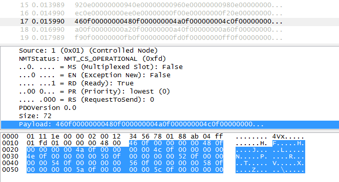

weiß jemand, wie ich Wireshark dazu kriege die gesamte Ethernet
Powerlink Payload anzuzeigen, und nicht nach 24 Bytes einfach mit drei
Pünktchen abzukürzen? Siehe Screenshot im Anhang - die Payload wäre
eigentlich 72 bytes groß, und ist auch im Paket vorhanden, sie wird nur
von Wireshark in der Payload-Spalte verkürzt dargestellt.

Ab wann die Pünktchen angezeigt werden ist bei Wireshark per #define
fest eincodiert, zumindest wenn der Dissector die dafür vorgesehene
Funktion von Wireshark verwendet.
Wenn du das Feld Payload markierst, sollten in der Hex-Tabelle unten
aber immer die Felder entsprechend der Anzahl der Felder des Eintrags
markiert werden.

ja es wird die gesamte Payload markiert, somit sehe ich dass es nicht am
Capture liegt weil eh die gesamte Payload aufgezeichnet wurde.
Aber bei einem .csv Export wird das Feld Payload so exportiert wie es
oben dargestellt ist - also eben leider mit den Punkten.
