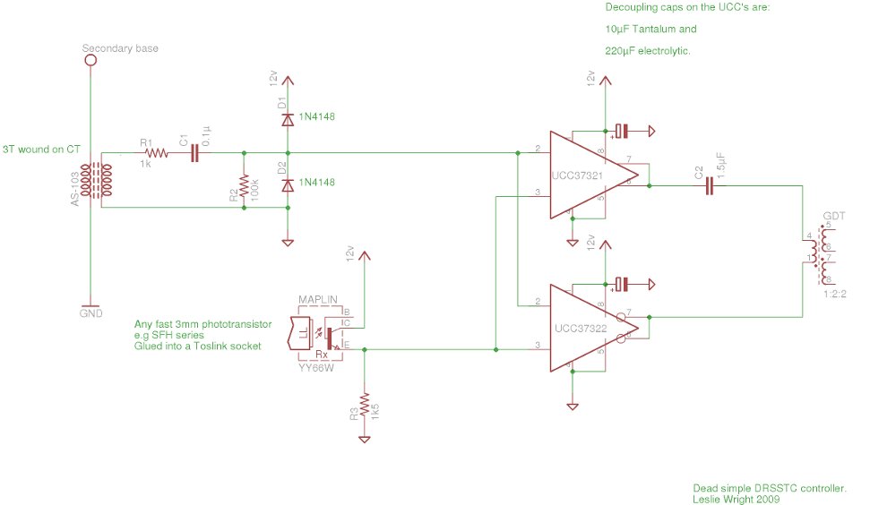

Hallo liebe Community.
Ich habe diesen Schaltplan für eine DRSSTC gefunden. Ich habe schon
mehrere SSTCs gebaut, welche auch auf den UCCs basieren. Nun stellt sich
mir aber die Frage, wie die Schaltung anfängt zu oszillieren.
Freue mich auf eure Antworten. danke im Vorraus.
