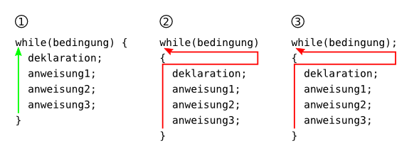

W.S. schrieb:
> Die Block-Kennzeichner gehören in die gleiche Spalte, damit man sie
> möglichst leicht zuordnen kann.
Wenn man von der Block-Ende-Klammer rückwärts sucht, sucht man für
gewöhnlich nicht den Blockanfang an sich, sondern die Kopfzeile der
While-Anweisung¹, zu der der Block gehört. Deswegen sollte meiner
Meinung nach die Block-Ende-Klammer in der gleichen Spalte wie das
Schlüsselwort "while" stehen. Damit die Suche geradlinig und ohne
Unterbrechung erfolgen kann, sollte in dieser Spalte zwischen dem "if"
und der schließenden Block-Ende-Klammer nur Leerraum stehen (s. Beispiel
1 im Anhang).
Steht die Block-Anfang-Klammer in einer eigenen Zeile oder direkt vor
der ersten Anweisung innerhalb des Blocks, trifft man bei der
Rückwärtssuche erst einmal auf den (wenig interessierenden) Blockanfang.
Um zu entscheiden, ob eine darüberliegendes "while" der Kopf dieses
Blocks ist, musst man erst das Ende der While-Zeile untersuchen
(Beispiel 2), denn es könnte sich ja auch um eine in sich abgeschlossene
Schleife handeln, die mit dem Block nichts zu tun hat (Beispiel 3).
Die Block-Anfang-Klammer direkt vor die ersten Anweisung innerhalb des
Blocks zu schreiben, hat auch den Nachteil, dass man beim Kopieren von
zusätzlichen Zeilen an den Blockanfang vorher dessen ersten Zeile
umgebrechen und nach dem Einfügen der neuen Zeilen wieder zusammenfügen
muss.
¹) Das Geschriebene gilt sinngemäß natürlich auch für If-, Do-, For- und
   Switch-Anweisungen.
wobei ich bei solchen Konstruktionen auf jeden Fall eine Leerzeile
zwischen alleinstehendem Block und der Nur-Kopf-Schleife lassen würde.
>    Switch-Anweisungen.
..und NICHT für 'else' ?
oder für Blöcke, die aus anderen Gründen eben Blöcke sind (z.B. wegen
lokaler Variablen usw.)? Bedenke, daß es garantiert niemandem auf dieser
Welt möglich ist, wirklich ALLE auftreten könnenden Gründe anderer Leute
vorab berücksichtigen zu können.
