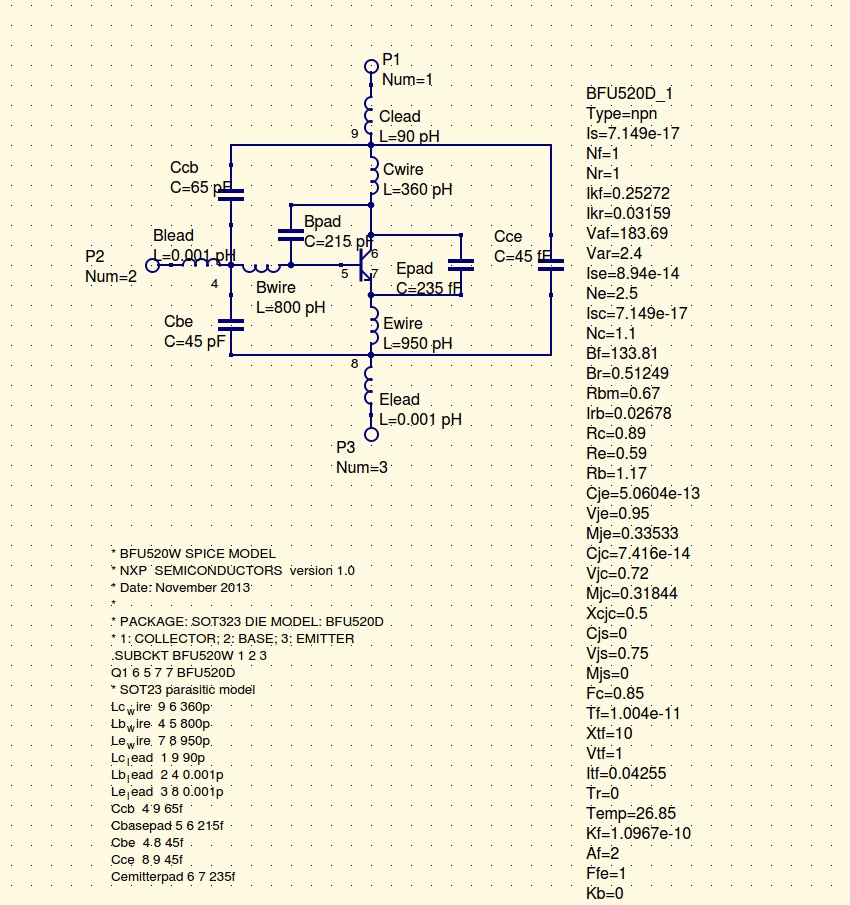

Guten Abend zusammen,
es geht um meine Bachelorarbeit. In meiner Arbeit geht darum einen
aktiven Empfangsdipol für den UHF-Bereich zu "bauen".
Die Antenne habe ich bereits zusammen gebastelt(Faltdipol) und
durchgemessen(s11-Parameter).
Ich habe mir den Transistor BFU520W ausgesucht, da die Antenne rauscharm
sein muss aber keine allzu große Verstärkung liefern muss.
Alle Simulationen führe ich mit dem Programm QUCS durch. Die Simulation
funktioniert wenn ich nur mit dem Transistorkristall simuliere
einwandfrei. Sobald ich Transistorgehäuse miteinbeziehe, dann habe ich
keine Verstärkung, sondern eine Abschwächung des Signals. Eine
Beispielschaltung für ISM433 ist im Datenblatt angegeben, diese benutze
vorerst auch.
Hat jemand eine Idee warum die Simulation mit dem Transitorgehäuse nicht
wie gewünscht funktioniert?

Zeig mal deinen Schaltplan den du in Qucs eingegeben hast. Vielleicht
hast du ja etwas falsch abgezeichnet.

Selbstverständlich habe ich das Subcircuit Modell verwendet. Das ist
doch in dem File .PRM drin. Es enthält die Zuleitungsinduktivitäten und
die Kapazitäten.

#3882696
Um das Subcircuit eines Transistors zu verwenden benötigt man ein
Subcircuit-Symbol.
Dazu das normale Transistorsymbol "npn" in den Schaltplan einfügen. Dann
den Kursor auf das Transistorsymbol legen. Ctrl halten und die rechte
Maustaste klicken. Damit kommt ein Dialogfenster.
Prefix:Q
ändern zu
Prefix:X
Durch das X ist das jetzt ein Symbol für ein Subcircuit.
