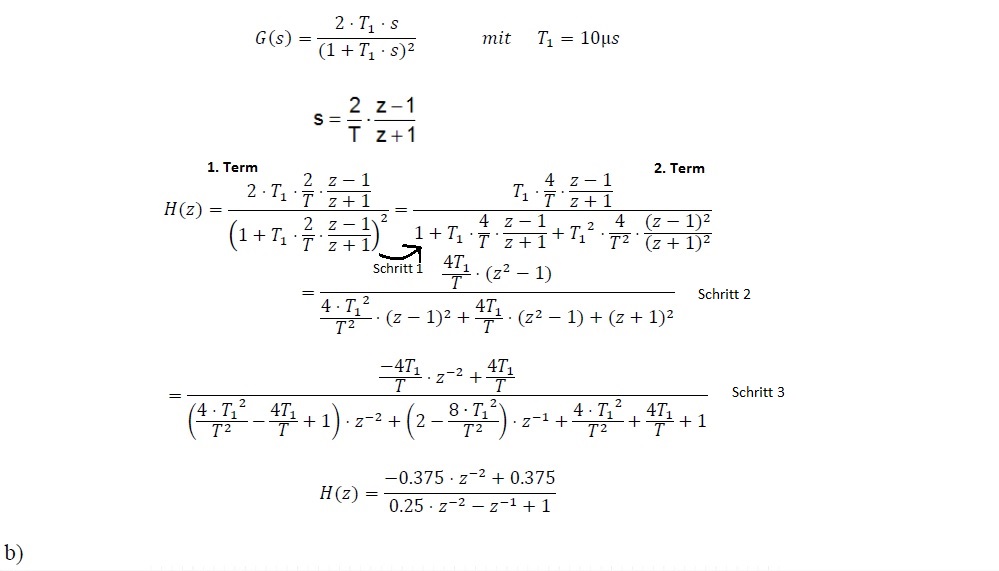

Der Term wird so normiert, dass a0 1 wird. Dadurch lässt sich der Term
einfacher in einen Algorithmus umrechnen.
Wie es dazu kommt: Schau Dir die Exponenten Deiner Gleichung im Schritt
2 und Schritt 3 an. Ausmultiplizieren könnte helfen.

Aber wie kommt vom 2. Schritt zum 3.Schritt zu z^-2. Ich habe es
ausmultipliziert, aber ich komme nicht auf den negativen Exponenten?
Beachte ich da irgendeine Regel nicht? Kannst du oder jemand  mir die
Schritte aufschreiben.
2. Schritt (Zähler) =  (4T1*(z^2-1))/T
jetzt wird ausmultipliziert: (4T1*z^2-4T1)/T oder???
aber im 3 Schritt (Zähler) steht: (-4T1*z^-2)/T+4T1/T
Warum? Gibt es eine Regel für die Z-Transformation ?
Vielen Dank

Also G(s) auf die Übertragungsfunktion (siehe Anhang) bringen.
Danke!!

also jeweils erstmal im 2.Schritt (Zähler) 4T1(z^2-1)/T ausmultipliziert
und dann von diesem Term Zähler und Nenner mit z^-2 multipliziert. Wo
liegt der Fehler ?
Danke

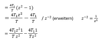

ja jeweils Zahler und Nenner mit z^-2 multipliziert sprich :
(4T1z^2*z^-2)/T*
(-4T1*z^-2)/T
Des passt aber nicht !
Mach mir doch den gefallen und schreib es mir bitte kurz auf. Wo liegt
der Fehler ???
