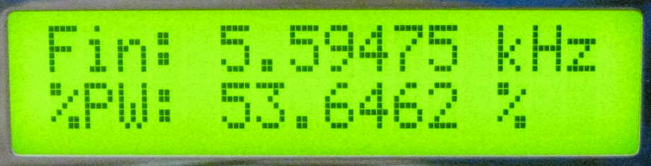

Bild 2 zeigt ein Signal mit 5,5 kHz und einem Tastverhältnis von
53,6462 %, wie es ein 74HC14 Schmitttrigger mit RC-Beschaltung erzeugt;
hier auf einer Anzeige 2 x 16.

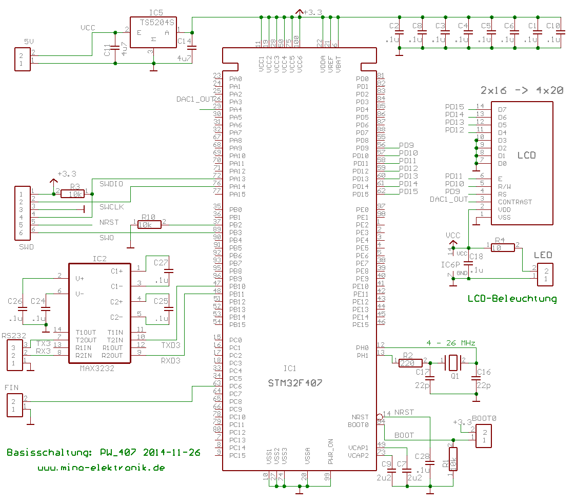

Das letzte Bild zeigt die Basisbeschaltung des µC mit Anschluß der
LC-Anzeige. Die Portbelegung ist so gewählt, dass das Programm direkt
auf einem STM32F407-Discovery-Board laufen kann. Zur Programmentwicklung
wurde Em::Blocks V2.20 verwendet.
