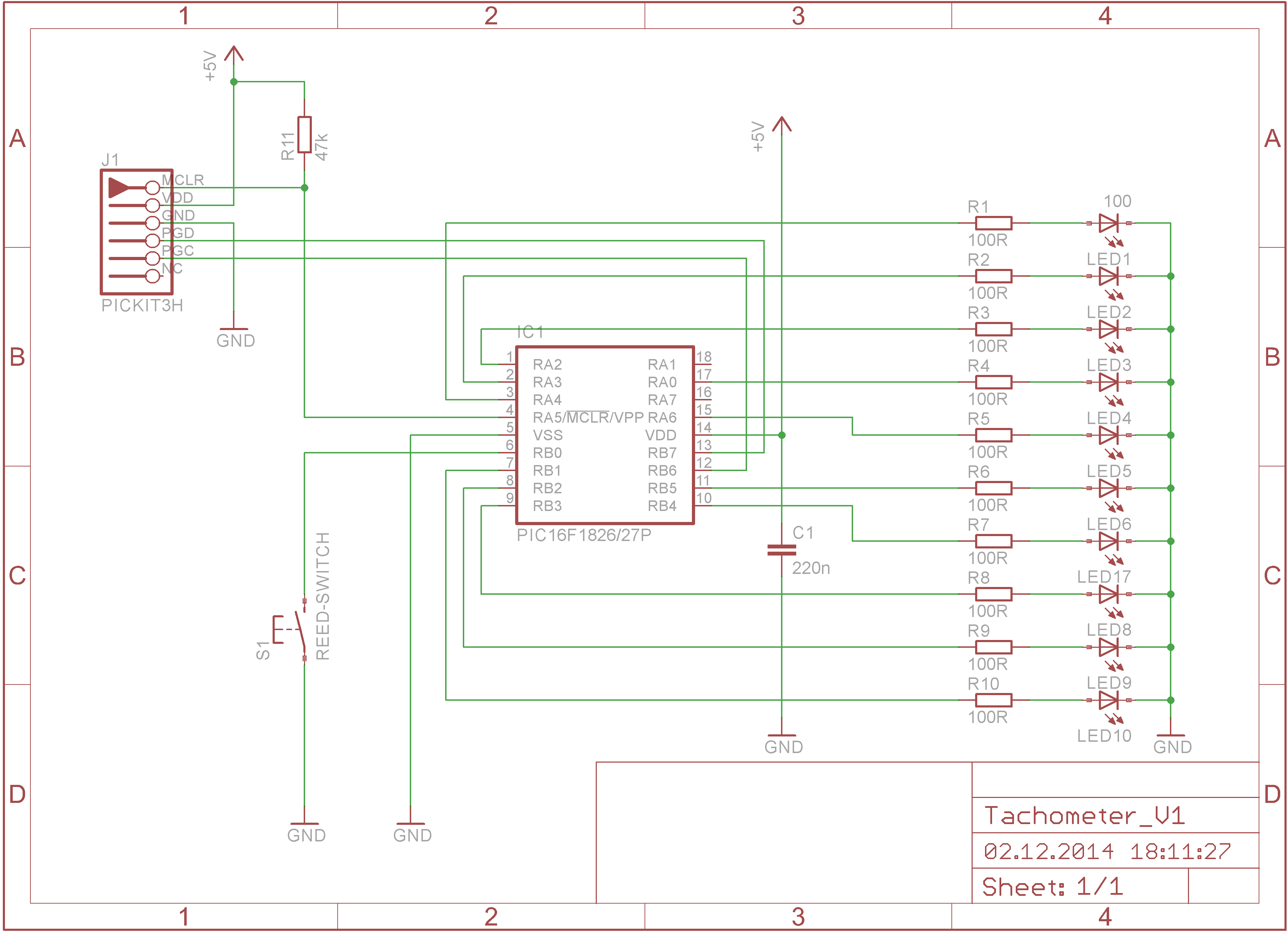

Ich bin derzeitig dabei eine Diplomarbeit zu schreiben und für diese
brauch ich einen selbst entwickelten Tachometer.Den Schaltplan hab ich
auch schon soweit fertig. Also habe ich den Reed-Kontakt an einen
CCP1-Pin(RB0) angeschlossen. Den internen Pull-Up-Widerstand werde ich
über den Code aktivieren.
Die Idee:
Ich will ein 1,5m, im Durchmesser, großes Rad mit Magneten bestücken und
diese mit dem Reed-Kontakt abzählen lassen. Mit der Anzahl der Impulse
pro minute die vom Kontakt kommen will ich jeweils eine gewisse Reihe
von LED's aufleuchten lassen. Das Tacho soll dabei max. 30km/h anzeigen
können und alle 3km/h soll eine zusätzliche LED aufleuchten.
Mein Problem:
Da das das erste mal ist, dass ich mit dem CCP-Modul am PIC16F1827
arbeite habe ich gründlichst recherchiert. Unter anderem im Datenblatt.
Ich komm nur leider einfach nicht drauf wie ich hierfür den C-Code
schreibe.
Bitte helft mir bin schon richtig am verzweifeln. :(
Danke im voraus! :D
