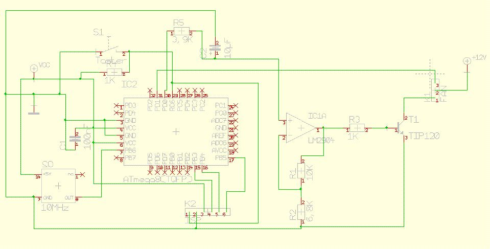

Gast #258748
Ich wollte entweder einen DA-Wandler nehmen bzw. mit nem R und C das
PWM-Signal in ne Gleichspannung umwandeln.
Hab ich wohl etwas falsch geschrieben, sorry!
Im Anhang hab ich jetzt kurz gezeichnet wie ich das ganze aufbauen
will. Ich hab dafür einen LM2902N als LM2904 umgelabelt. Aber sonst
dürfte alles passen.
Der OP wird später mit 12V aus dem PC-Netzteil gespeißt. Der µC von der
internen 5V Leitung.
Vielleicht sind noch Fehler drin, bitte schaut euch das mal an, danke!
MfG
Basti

Gast #258752
@Basti:
Deine Schaltung funktioniert so nicht wie Du Dir das vermutlich
vorstellst.
Wenn Du die Spannung von 0 bis 12 Volt am Lüfter steuern möchtest,
musst Du den Transistor als Emitterfolger schalten.
Also Widerstand R3 entfernen und mit dem Ausgang des OPV direkt auf die
Basis von T1. Den Kollektor von T1 direkt an die 12 Volt und vom Emitter
an den Lüfter. Den anderen Anschluss des Lüfters an Masse.
Zusätzlich musst Du den OPV natürlich aus mindestens 12 Volt betreiben,
ansonsten kann er auch keine 12 Volt am Aufang erzeugen.
Der Transistor wirkt dann nur als Impedanzwandler, macht also den Strom
"größer" und wirkt sich auf die Spannung (fast) nicht aus.
Gast #258753
Hallo!
Danke für die Hilfe, das mit dem Transistor hab ich geändert. Mit
welcher max. Ausgangsspannug kann ich am Lüfter rechnen (also wieviel
Verluste entstehen am OpAmp und Transistor)? An den Bauteile fällt ja
auch eine gewisse Spannung ab und der OpAmp wird mit der gleichen
Spannung wie der Lüfter versorgt.
Wären diese Verluste geringer wenn ich den oben angesprochenen L272
verwende? Da würden mir ja die Verluste am Transistor "erspart"
bleiben.
Schaut der Rest der Schaltung in Ordnung aus? An die
Versorgungsleitungen des OpAmp kommt noch ein 100nF C.
MfG
Basti
