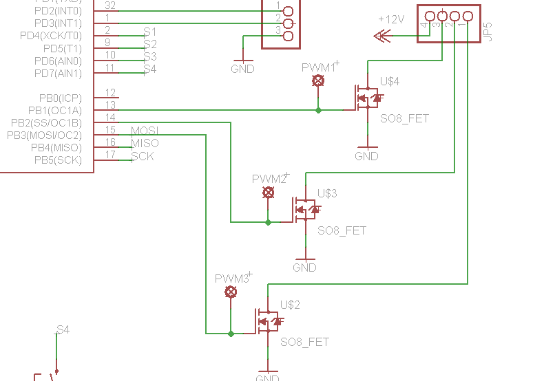

Mosfet am mega8 so richtig ?
das wird so nicht oder nicht lange gehen, da das Gate eine kapazitive
Last darstellt. Somit ist der Ladestrom / Entladestrom zu hoch.
Hierdurch brauchst du mindestens einen Vorwiderstand um den Strom auf
ein zulässiges Maximum zu beschränken. Besser noch ein Treiber. Hängt
natürlich von der PWM-Frequenz ab.
