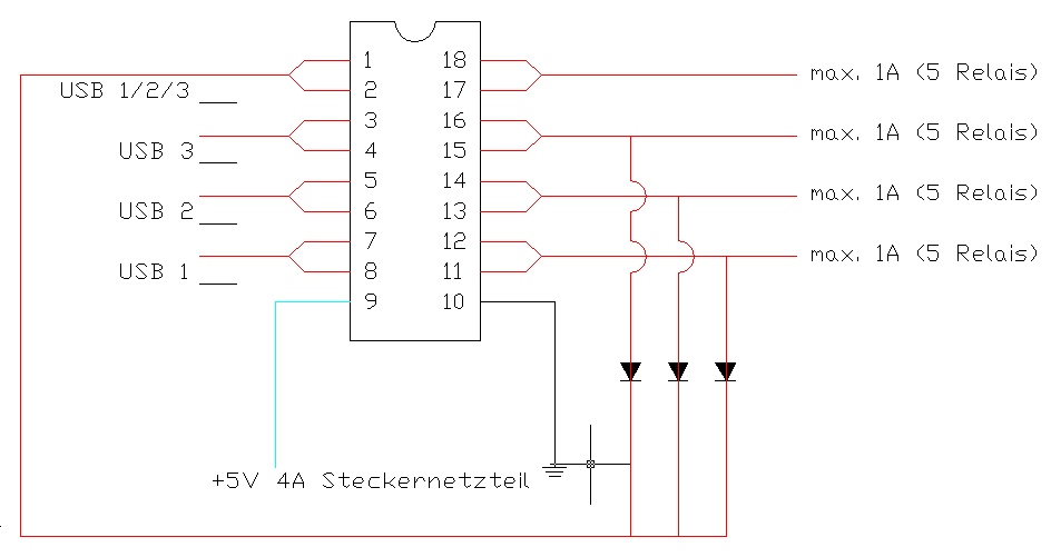

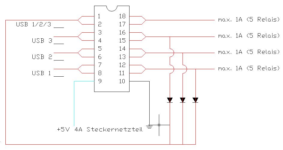

möchte mit den USB Anschlüssen von SAT Receiver, Mediaplayer usw. einige
Schaltaufgaben tätigen. Da an den jeweiligen USB noch Festplatten
angeschlossen sind, soll der jeweilige USB Ausgang so wenig wie möglich
belastet werden.
1. allg. Frage zum TD62783APG: lt. Datenblatt ist jeder Ausgang mit
500mA belastbar. Kann ich das verdoppeln, wenn ich 2 Ein- und Ausgänge
parallel betreibe?
2. mit wievielen mA würde diese Schaltung einen USB belasten?
3. muss ich Massen vom Steckernetzteil und USB Anschlüssen
zusammenführen?
4. die Dioden (Schottky BAT 43) zur ODER Verschaltung von Ausgang 1, 2
und 3 sind sicher erforderlich, dabei fällt jedoch Spannung ab. Kann
ich, damit auch am ODER Ausgang 5V anstehen (Relais sind teilweise bis
zu 12m entfernt), mit dem ODER Zeig nochmal in den TD62783APG rein und
falls ja, kann an dem Ausgang, der den ODER Zweig triggert, dann die
max. Stromstärke entnommen werden?
Danke
