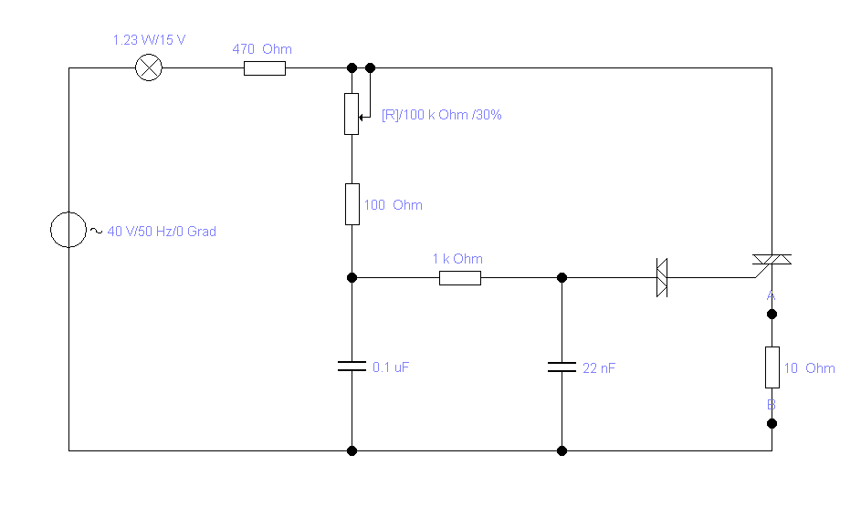

kann mit bitte jemand diese Schaltung erklären?
Ich weiß, was sie macht und das es mittels Phasenanschnittssteuerung
geschieht. Ich brauche jedoch eine genaue Erklärung, wie jedes Bauteil
sich verhält etc.
Wäre sehr dankbar, wenn mir jemand helfen kann :D
MFG
RobinHood
#259386
Das ist die klassische Dimmer-Schaltung. Das RC-Netzwerk sorgt für eine
Verzögerung (Phasenverschiebung). der Diac leitet ab der
Durchbruchspannung und zündet den Triac dann mit einem genügend hohen
Zündstrom.
