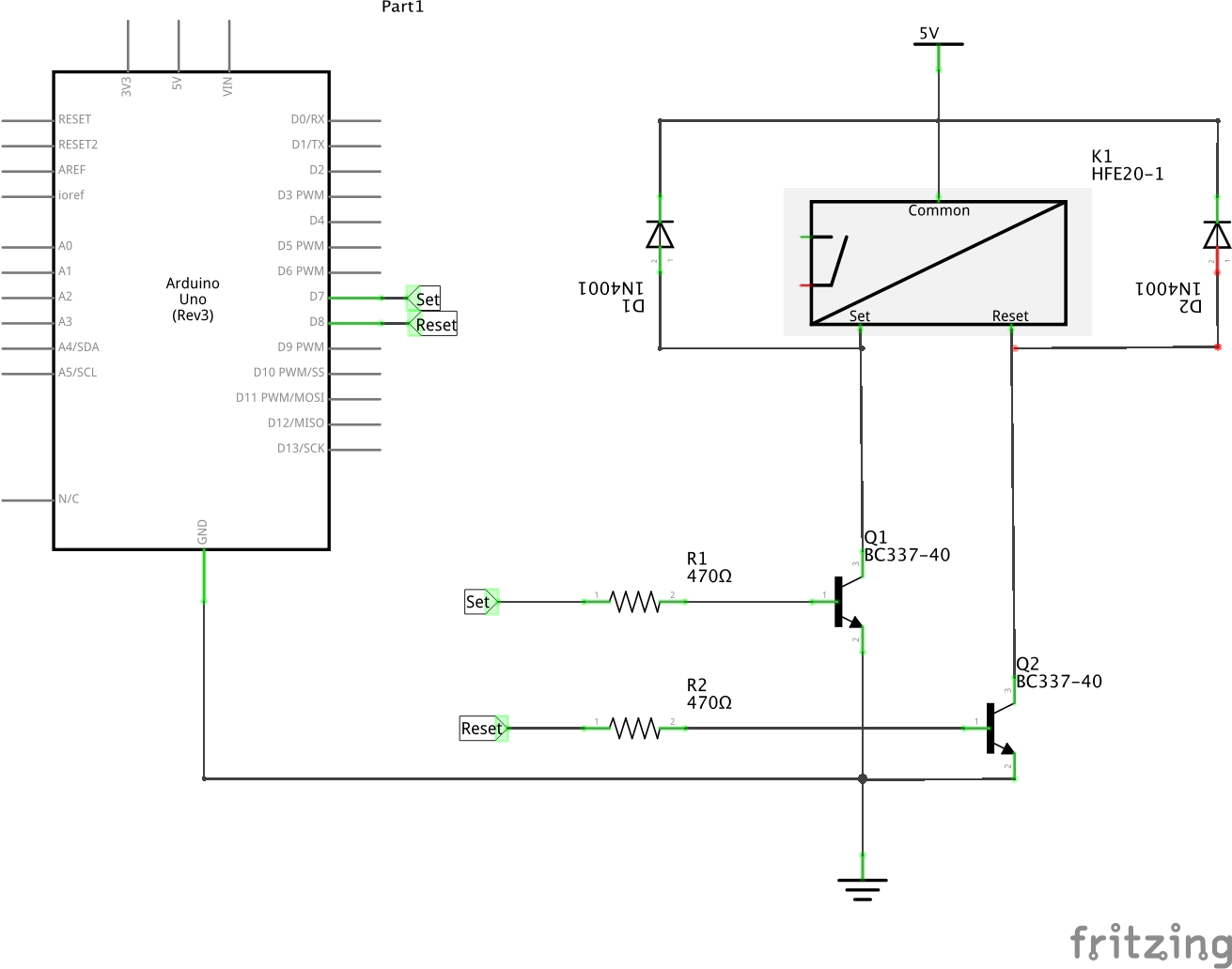

ich würde gern ein Double Coil Latching Relay mit dem Mikrocontroller
steuern. Ich dachte an die angehängte Schaltung.
Wäre die so OK?
Das Problem ist nun, dass laut Datenblatt [1] Set und Reset nicht
gleichzeitig Strom bekommen dürfen/sollten. Mir ist nicht ganz klar was
passiert wenn doch. Ich könnte es per Software so gut es geht vermeiden
- aber so richtig toll klingt das nicht.

Eigentlich dürfte nicht viel passieren, wenn du beide Spulen ansteuerst.
Dir ist aber schon klar, dass die Spulen mit 50ms-Impulsen oder ein
wenig mehr angesteuert werden?
Eine H-Brücke wäre m.E. knapp daneben, weil die andere Anwendungsfälle
hat (Motoren, Lautsprecher, Trafos, etc). Die beiden BC337 sind doch
schon eine gute Wahl.
Wenn du gaaanz sicher gehen möchtest, könntest du eine gegenseitige
Verriegelung einbauen, z.B. zwei weitere Transistoren, die den jeweils
anderen Kanal blockieren. Ist aber ein absolut Kanone auf Spatz und
wegen der relativ geringen Spulenleistung etwas übertrieben.
Sicherheitshalber fragst du deshalb vor jedem Einschalten eines der
beiden Ausgänge ab, ob der andere noch aktiv ist.
Sonst hast du doch alles, Basiswiderstand ausreichend, Freilaufdiode.
Mach mal!

Es wäre zu beachten, dass diese Relais sehr sehr oft gepolt sind, d.h.
Schaltungsplus gehört dahin, wo an der Spule ein Plus dransteht.
Bei etlichen Relais ist der gemeinsame Anschluss aber dummerweise gerade
der Minusanschluss der Spulen.
Die Schaltung würde mit solchen Relais also unter keinen Umständen
funktionieren.
Vorher: Auge in Datenblatt!
