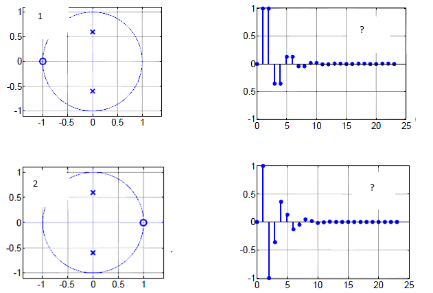

Ja aber das kann doch eine ziemliche rechenknüppellei werden. Gerade in
einer Klausur. Ich lade gleich mal zwei Bilder hoch, vllt kannst du mir
dann erklären, wie ich aus dem Pol Nulstellen auf h[n] komme.
Also sie Bild. Hier sind zwei Pol-Nullstellen gegeben. Nur die
Nullstellen sind unterschiedlich, einmal bei 1 und bei -1. Wie bereits
erwähnt kommt eine Schwingung mit abnehmender Amplitude herraus. Wie
könnte ich jetzt aus den gegebenen Pol-Nullstellen in 1 und 2, darauf
schließen welches h[n] zum jeweiligen Pol-Nullstellen Plan gehört?
Meine frage ist halt. Wenn es nur delta Funktionen sind kann man das ja
noch recht leicht eben nachrechenen. Aber bei diesen Konselationen,
sieht es etwas kompizierter bzw zeitaufwendiger aus. Daher müße so ein
"scharfes Hinsehen" das beste sein. Also, dass man direkt sieht
konjungiert komplexe Polstellen führen zu... usw. kann man das aus den
gezeigen Bilder irgendwie schnell ersehen, oder braucht man dazu mehr
Übung/Kentniss? Vieln Dank!
Okay, verstehe. Wenn es um so qualitative Entscheidungen geht ist das
mit dem scharfen hinsehen wirklich gut. Also zu dem gegebenen Beispiel
fällt mir folgendes ein:
In diesem speziellen Fall: Bei den ersten beiden Samples wirkt nur der
Transversal-Anteil des Filters also die Nullstellen, weil sich der
rekursive Teil aus den Ausgangswerten des Filters ergibt und diese noch
nicht durch die beiden Delay-Stufen durch sind. Es gibt jetzt also die
beiden Anfänge der Ausgangsfolgen {1, 1, ...} und {1, -1, ...} gegeben
in den Impulsantworten.
Wir wissen, dass sich die beiden Filter nur in den Nullstellen
unterscheiden. Der Zähler in H(z) ist (z + 1) bzw. (z - 1). Durch die
Rücktransformation würde aus dem z ein Delay werden.
Für den 1. pol-zero-plot wird also ein Filter entstehen, das einmal den
Eingangswert ausgibt und einmal den um ein Sample verzögerten
Eingangswert. Bei einem Impuls ist das also die 1 und noch mal die 1 =>
{1, 1, ...}.
Für den 2. pol-zero-plot wird ein Filter entstehen, das einmal den
Eingangswert, aber negiert => {1, -1, ...}
Und schon kann man die Impulsantworten zuordnen.
Das ist natürlich alles nicht allgemeingültig und wenn der rekursive
Zweig anders aufgebaut ist, dann kann das in die Hose gehen. Von daher
würde ich die Schritte vom Pol-Nullstellen-Plan bis zur
Differenzengleichung schön üben. Das ist wirklich nicht schwer. Es ist
immer nur Ausmultiplizieren, mit z^-N erweitern und Z
Rücktransformation, was ja eigentlich nur ein umschreiben in eine andere
Form ist. Das geht ja komplett im Standby Mode. Wenn man es einmal
richtig drin hat, bekommt man ein gutes Gefühl für die Sache und kann
dann "scharf hinsehen" und im Zweifelsfall nachrechnen.
