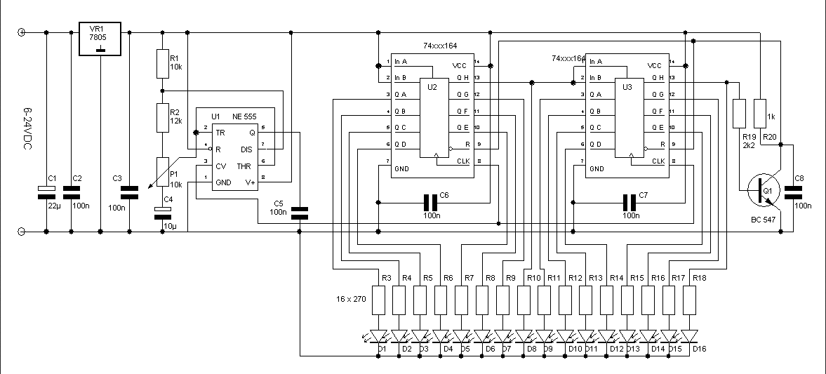

der U555 erzegt einen Takt, der von CV auf die Takteingaänge der
Schieberegister 74xx164 ausgegeben wird.
Mit P1 kann man die Taktfrequenz verändern.
Das 1. Schiebregister liest an seinem Dateneingang immer "High-Pegel"
ein.
Mit jedem Takt wird die Information (also High-Pegel) in den
Schiebregistern um ein Bitt weitergeschoben.
Wenn es am Ende des ersten Schiebregisters angekommen ist, wird es von
Pin13 an das zweite Schiebregister weitergereicht.
Kommt es hinten am 2 Schiebregister an, wird der Transistor Q1
durchgeschaltet, der dann die Schiebregister resetet.
Dann sind alle Ausgänge wider low und es geht von vorn los.
Praktisch sollte das so aussehen: die LED gene nacheinandner an,
bis alle zusammen kurz ausgehen und es wieder vor vorn beginnt.
