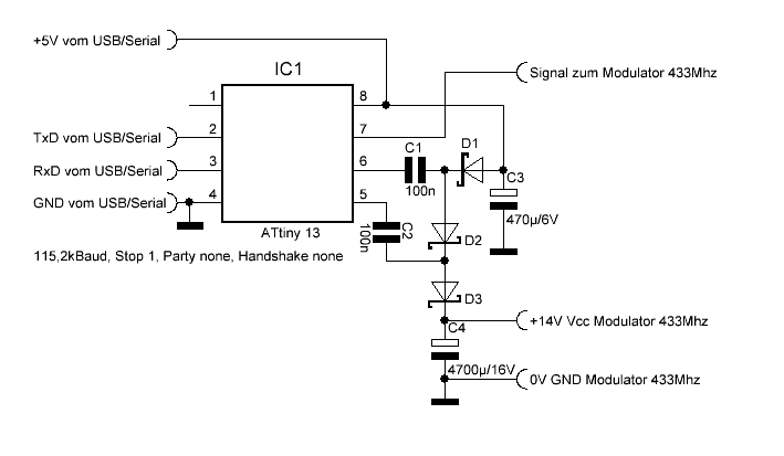

Ich habe für den ATtiny 13 einen kleine Serial zu RF Adapter
programmiert mit Spannungsvervielfacher für den 433MHz Sender.
Man kann jeden beliebigen USB zu Seriel Adapter davor schalten z.B.
FT232R Einstellungen 115,2kBaud, NONE Parity, NONE Handshake, 1 StopBit

Als RF Modulator habe ich zum Testen den Modulator des Brennstuhlsets
der Fernbedienung verwendet. Da braucht man nur die Batteriekontakte mit
meiner Schaltung verbinden und über ein 1kOhm Widerstand das Signal an
dem Lötpad der nicht vorhandenen Schutz ZDiode zum Sendémodul anlöten.

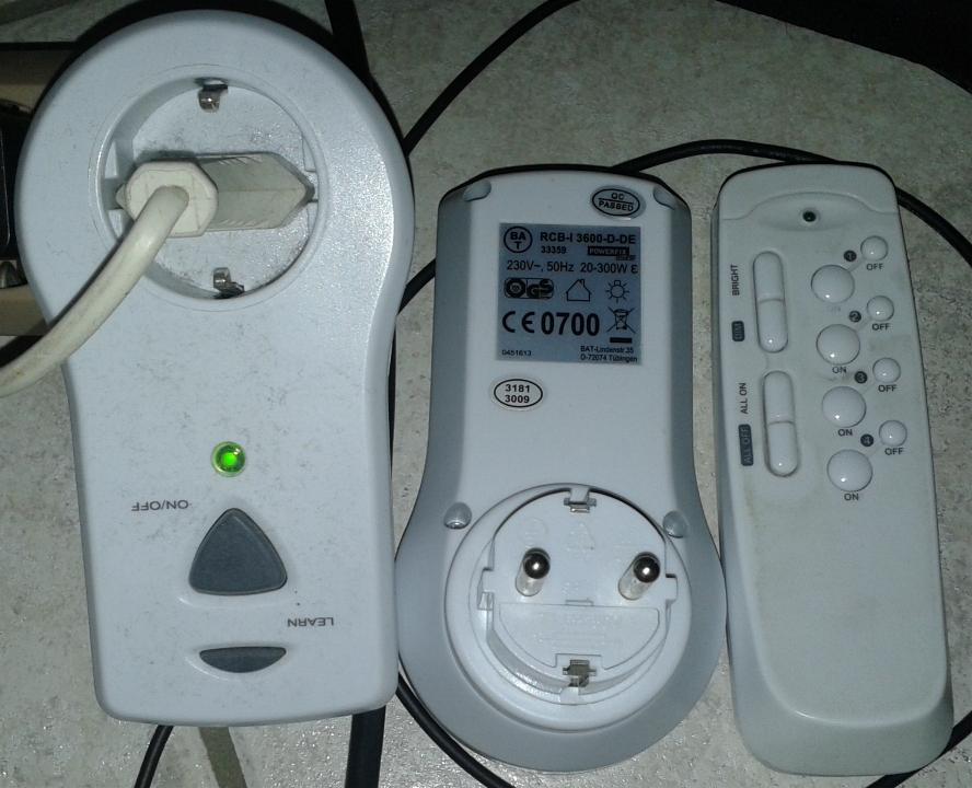

hier der CodeSet für den PowerFix RCB-I 3600. Ich weiß nicht mehr wo ich
den her habe Aldi Lidel oder Baumarkt. Das Set kann auch mit diese
Schaltung betrieben werden
in der Zip sind die getesteten Codedateien
in der Pdf ist der Codeaufbau beschrieben und meine Scannprotokolle
LG
