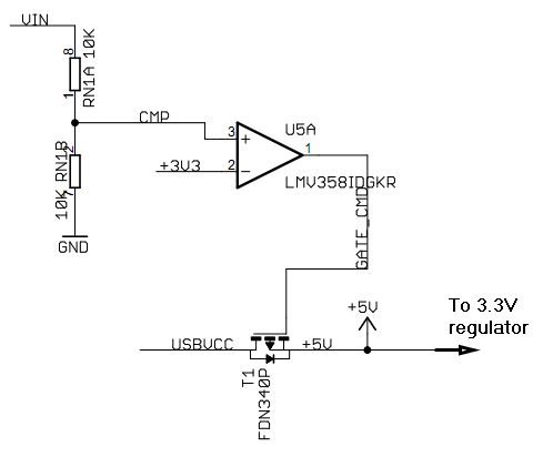

ich versorge meinen Arduino durch einen 12 Volt auf 5 Volt Schaltregler
von Recom direkt durch den 5Volt Pin, da ich den Arduino jedoch noch übr
USB programmieren muss wollte ich Fragen ob ich die 5 Volt Versorgung
durch den Pin abstecken muss (möchte ja nix kaputt machen), oder ob
beides möglich ist wie beim Vin Eingang? Der Schaltplan ist angehängt.
