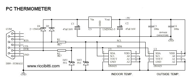

Kann ich den SHT11 an die obrige Schaltung hängen???
Ist der SHT zum I2C elektronisch kompatibel

Hallo finder,
nein, ist nicht kompatibel, ist zwar ein I2C ähnliches Protokoll, aber
halt nicht identisch, warum auch immer.

und elektrisch gesehen? Pegel? 5v? Schaltung?
von mikes (Gast)
ja, 5V, aber schau mal ins Datenblatt, da ist eine Beispielschaltung
dafür.

Im Prinzip get das schon,
2 Pind des LPT auf SDA und SCL, Pullups nicht vergessen,
dann die unterschidlichen Befehle über die Pins
Raustakten und Werte entgegengesetzt.
ist nur ne fummelei den LPT so anzusteuern, aber
prinzipiell machbar.
Pegel stimmt, 5V
