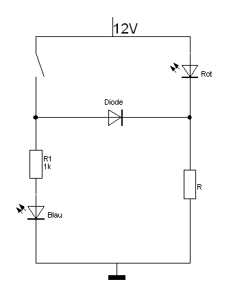

Gast #266738
naja aber genau falsch rum, habs probiert...die rote leuchtet nur
dann...aber es soll die blaue angehen, wenn der Kontakt geschlossen
wird. Aber eben bei dem Aufbau kam mir die Erleuchtung...habs heraus
gefunden, male mal kurz nen Schaltplan...
Gast #266739
So hab ichs gemacht...die mittlere Diode zieht die rote Diode auf 0.7V
runter, wenn der Kontakt geschlossen wird...Also leuchtet sie ja nicht
weil die Spannung nicht mehr reicht...die Blaue geht dafür an...
Super Sache, immer sehr nützlich ::
