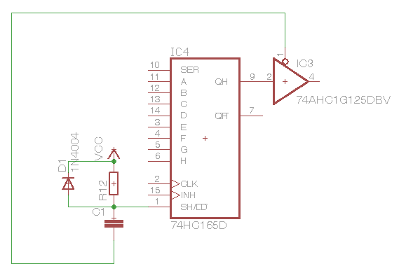

ich will einen 74xx165 SPI Kompatibel betreiben, da noch eine SD Karte
und andere Sachen am SPI hängen. Hierfür kommt an den Q ein 74xx1G125.
Da mir jedoch die Steuerleitungen knapp werden, würde ich das 165 und
den 125 gerne mit nur einem Signal steuern.
Meine Idee war ein Monoflop an PL, dass durch den Low Level am 125er
gesteuert wird.
Da ich keinen Platz für die zusätzlichen Bauteile bei einem NE555 z.B.
habe, würde ich es gerne wie im Bild gezeigt realisieren.
Kann das zuverlässig funktionieren?
Logisch.
>gesteuert wird.
Nein. Nimm einen Inverter.
Naja, so geht es auch, ist halt ein kleiner Hackertrick ;-)
D1 kannst du weglassen, die ist im Chip schon drin.
Gute Idee. Einen 1G04 würde ich noch unter bekommen.
Wenn ich wieder umschalte sind dann plötzlich 10V mit 10-100nF gepuffert
auf dem Pin, ob das die interne Diode lange mit macht? Eventuell noch
einen 10k Widerstand direkt vor den Pin?
>auf dem Pin,
Nein. Der C wird schon vorher umgeladen. Der Teiberausgang, welcher CS
treibt, begrenzt dabei den Strom.
1k reicht locker, ggf. auch 100 Ohm.
