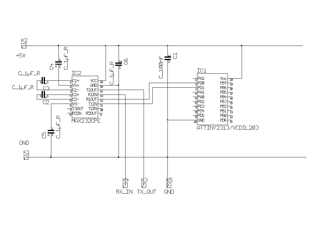

folgende Schaltung funktioniert einfach nicht, und ich bin schon total
am verzweifeln:
Ich habe einen ATTiny2313 programmiert und auf einem STK500 sitzen
lassen. Über die RS232-Schnittstelle des Boards funktioniert das
Programm einwandfrei.
Jetzt soll das ganze eine externe Schaltunge werden und mein nächster
Schritt war, einen MAX232N anzusteuern: ich greife RX/TX von PD0/1 ab
und steuere damit den MAX an (PD0 => R1out, PD1 => T1in). Alles schön
laut Datenblatt: ich benutze 1uF Kondensatoren (Polung schon x-Mal
überprüft) und auch schon mit 22uF-Kondesatoren ausgetauscht.
Die Spannungsversorgung hole ich mir mit 5V vom STK500.
An V+ liegen "nur" 9V an und an V- "nur" 8,9V.
Mehr habe ich nicht gebaut, und es will einfach nicht funktionieren.
Wie gesagt, die Schaltung ist eigentlich die gleiche wie im Tutorial.
Kann mir irgendjemand einen Tip geben, woran es noch liegen könnte? Ich
habe schon das Forum durchsucht, aber nichts gefunden.
Achja: ich habe den Max auch schon ausgetauscht gegen einen anderen Max
und gegen 2 ST202CN. Ich glaube nicht, dass alle vier kaputt sind.
Wäre super, wenn jemand mir helfen könnte!!!
Danke und einen verzweifelten Gruß
Markus

Kann es sein, dass es nicht am MAX232 liegt, sondern am Takt für den
Tiny2313?
Das STK500 versorgt die Target-AVRs mit einem "Baudratentakt" von
3,6864MHz. Das ist optimal für RS232. Mit welchem Takt läuft der AVR in
deiner eigenen Schaltung?
Es könnte aber auch Hardware-Ursachen haben. Ist die Stromversorgung
stabil und störungsfrei? Sind alle üblichen Abblock-Kondensatoren
(100nF Keramik) vorhanden? Diese werden oft in
Prinzip-Schaltzeichnungen nicht eingezeichnet weil sie
selbstverständlich sind und einen Übersichts-Schaltplan unübersichtlich
machen.

Wo würden denn bei der Beschaltung des MAX noch 100nF-Kondensatoren
hingehören? Ich habe ihn genau wie im Datenblatt mit Kondesatoren (5x
1uF) bestückt. Ist im Prinzip genauso wie die Beschaltung im Tutorial -
welche ich auch schon getestet habe, d.h. mit 22uF bestückt - aber es
funktioniert nicht.
Kommen noch extra Kondensatoren dazu?
> hingehören?
An die Betriebsspannung (Vcc-GND). An jeden Digitalschaltkreis gehört
ein Abblock-Kondensator von 100nF Keramik. Sieh ihn nicht als Teil der
Schaltung, sondern als Teil der Platine. Er soll den Widerstand und die
Induktivität der Leiterzüge kompensieren und die (extrem kurzen)
Stromspitzen bei jedem Umschaltvorgang im IC abfangen. Daher ist es
auch nicht möglich, die vielen kleinen Cs durch einen großen zu
ersetzen. Auch ein Elko kann diesen C nicht ersetzen, dazu ist er zu
langsam.
Foto machen (oder auf´n Scanner legen), reinstellen. Schaltplan, so wie
Du´s aufgebaut hast, malen und reinstellen. Sonst raten wir hier ewig
rum!

C4 ist laut Datenblatt korrekt angeschlossen.
@all
danke für eure Hilfe, ich habe mir einen kompletten Satz neuer Bauteile
bestellt und hoffe, dass es dann mit denen geht.
Bis dahin danke + Gruß
Markus

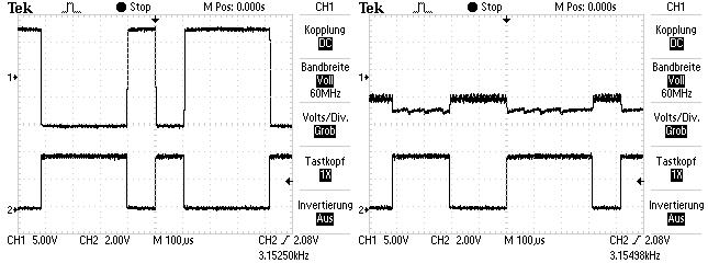

Habe jetzt alle Kondensatoren getauscht. Hab dann am MAX232 LOW und HIGH
angelegt und mit dem Oszi am Ausgang die richtigen Pegel gemessen.
Dann hab ich mit einem FG am Eingang einen Rechteck angelegt.
Funktioniert auch.
Dann Mikrocontroller in die Schaltung und wieder gemessen. Funktioniert
wieder.
Dann an den Pc angesteckt und dann brechen die Pegel ein. Wenn eine
Verbindung über Hyperterminal besteht nur mehr positive Pegel und wenn
keine Verbindung besteht nur mehr negative Pegel.
Woran kann das Ganze liegen? Benötige ich noch irgendwelche
Widerstände?
Weiß mir echt nimmer zu helfen!!!
MFG
Matthias
@Hannes: Habe RX und TX vertauscht, fast das selbe Ergebnis
Habe jetzt mal die Screencopys vom Oszi angehängt.
Links das Signal ohne angeschlossenes Kabel
Rechts mit angeschlossenem Kabel
Mfg Matthias
Das Ganze funktioniert jetzt
Bin auf anderen PC, muss irgendwelche Probleme mit der seriellen
Schnittstelle am PC gewesen sein.
Vielen Dank für die Hilfe
Matthias
