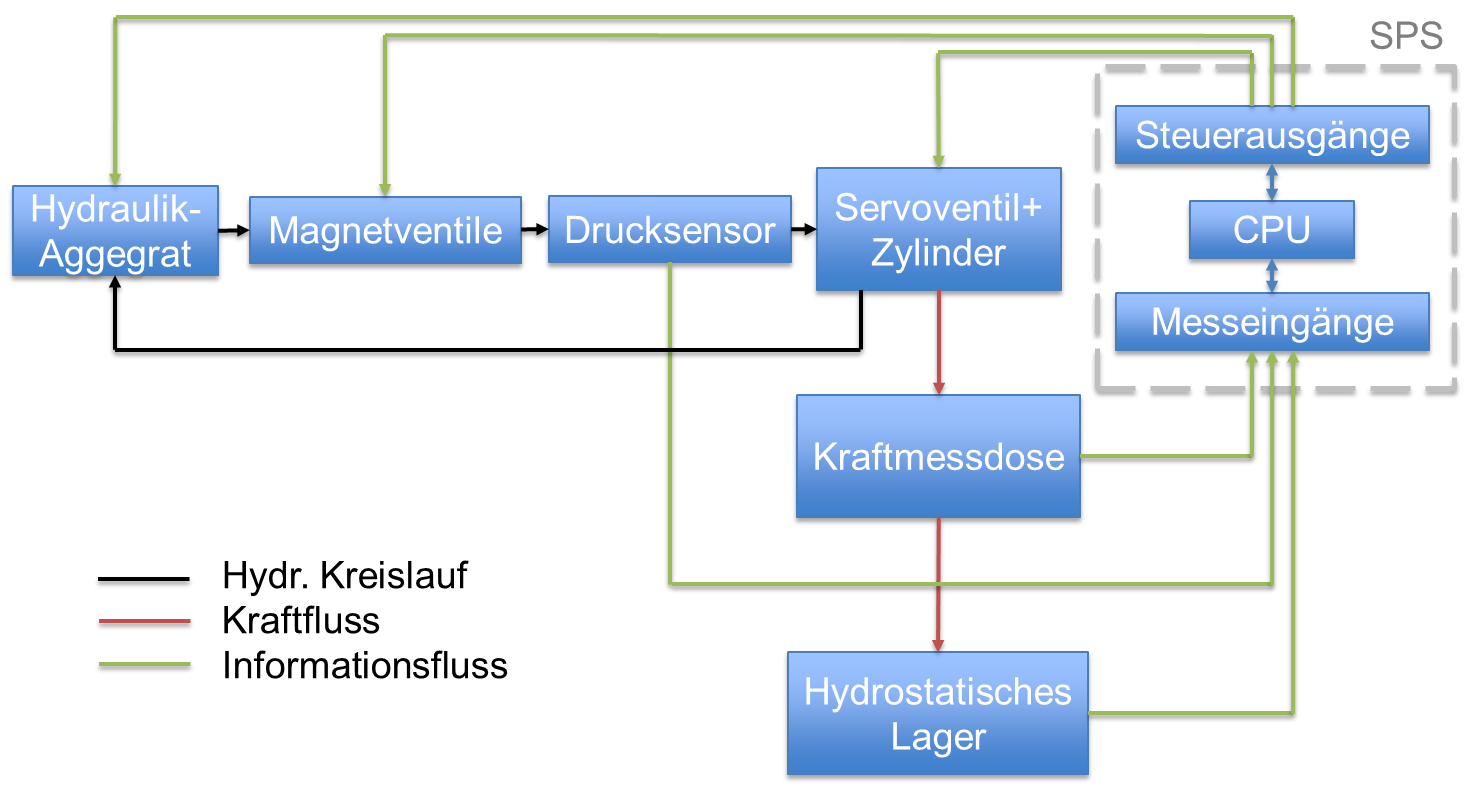

Folgende Aufgabenstellung hätte ich zu bewerkstelligen:
Für verschiedenste periodische Eingangsssignale [Sinus; Rechteck;
Dreieck; Trapez, ...] mit Amplituden von [0.5KN bis 10KN] und
unterschiedlichsten Gleichanteilen möchte ich eine Kraftregelung
entwerfen. Zum Verständnis habe ich auch ein Schema gezeichnet, bei dem
man den Regelkreis erkennen kann (Der Drucksensor dient nur zur
Überwachung).

All die Untersuchungen geschehen bei geschlossenem Regelkreis. Erste
Experimente ergaben, dass ein PI-Regler ausreichen sollte um die
Regelung zu bewerkstelligen. Allerdings zeigt das System recht komplexes
Verhalten (siehe Bild im Anhang), was nicht auf einfache
Parameterführung am Regler schließen lässt.
Nun gehts an die Reglersynthese und da stehe ich das erste mal an.
