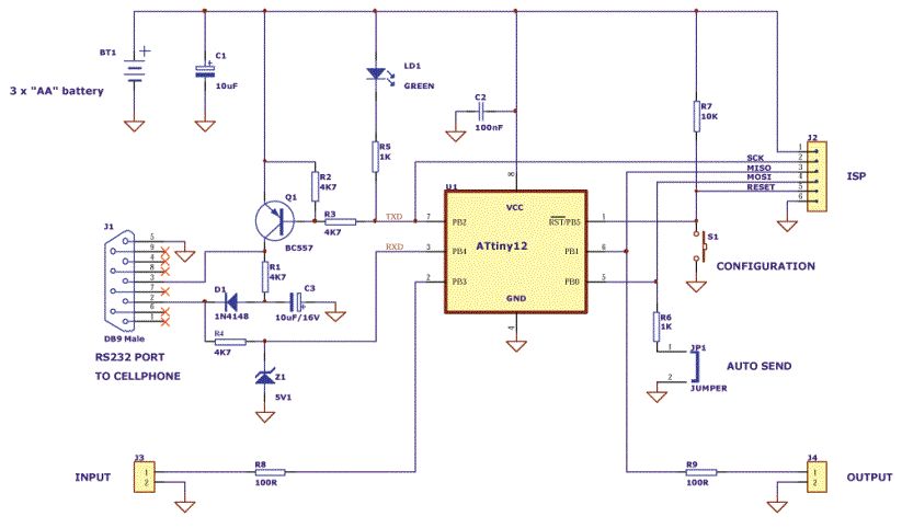

Anbei eine Schaltung die ich noch gefunden habe.
Die Funktion verstehe ich nur nicht ganz.
Folgendes denke ich zu sehen:
Transfer:
LD1 leuchtet direkt bei Daten Versand.
Widerstände am Transistor sind auch klar - weiß nur nicht, warum ein
PNP eingesetzt ist.
Receive:
R4 und Z1 sind klar. Warum die D1 drin sitzt kann ich aber nicht sagen.
Ebenso der C gegen Masse. Den Kollektor Widerstand hätte ich direkt an
Masse gesetzt.
Kann mir noch jemand ein paar Infos geben?
Danke
Gast #272072
Klassische Vampirschaltung. RS232 verlangt ja offiziell nach negativen
Pegeln, aber woher nehmen wenn man nur +5V hat und keinen MAX232
invenstieren will? Man geht davon aus, dass der am anderen Ende dafür
sorgt, und füttert C3 mit dessen negativem Signal, als
Versorgungsspannung für T1.
Wenn beide Seiten auf die gleiche Idee kommen, geht das natürlich
daneben.
