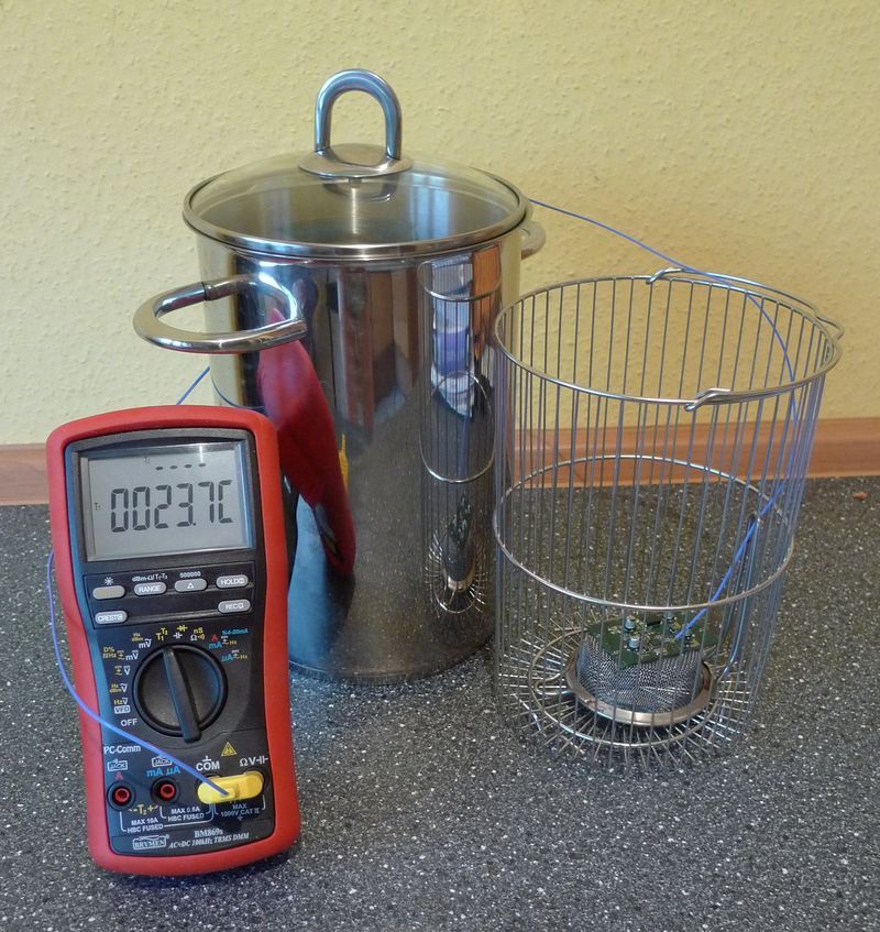

Wie sieht es mit der Machbarkeit zuhause aus? Habe was von ner Fritöse
gelesen. Und wie ist es Preislich? Habe von der Lösung noch nie gehört
Gast #4165681
12 Euro fritteuse vom Chinesen ,  im Angebot,
Ansomsten22
Hochtemperatur Isolierung, blechdose,
Kugelhahn mit Dichtungen welche höre Temp aushalten , kupferrohr,
silikonschlauch,
Blumenvase oder Glasflasche , Temperatur Sicherung,
Alurohr, edelstahlkugeln für Kugellager.
Damit hat man dann ein gerät wo man die Platine einsetzt, erhitzt und
dann den Prozess mit Wasser kippen lasst.
Gast #4165805
Klingt im Gegensatz zu Ofen oder Hot Plate ziemlich aufwenig und auch
nicht günstig, oder täuscht das? Ist das für meinen Anwendungsfall denn
eine bessere Alternative?
Ich stell mir das mit dem Ofen am einfachsten vor. Platine rein, Profil
fahren, ggf noch abkühlen lassen, fertig. Bei der Hotplate muss man die
heiße Platine 2 mal verschieben und dabei könnten die Bauteile wohl noch
verrücken.

Und dann vapour Phase mit ca 120 Euro Aufwand für geringen Verlust sowie
geruchsneutral.
