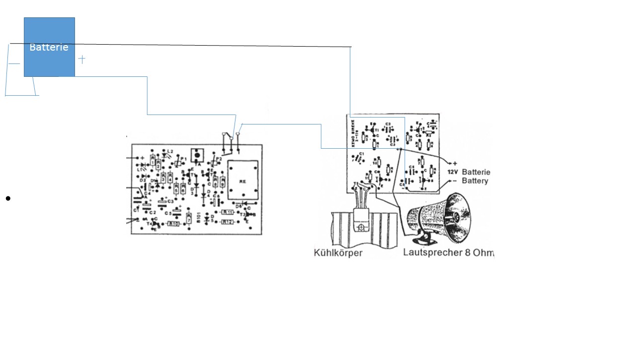

Hallo, ich habe mir vor kurzem eine Alarmanlage und eine Sirene von Kemo
gekauft. Habe alles richtig verlötet und angeschlossen aber es passiert
nichts. Hier einmal eine darstellung:
Bitte um schnelle Hilfe
Danke im Vorraus
fabino
(Firma: matzetronics) #4227369
Ob die Sirene Krach macht, wenn du sie direkt an 12V anschliesst, hast
du  schon ausprobiert? Wenn nicht, probier das erstmal.
Nun musst du die Alarmanlage mit Strom versorgen und die Sirene
anschliessen, so, wie du es aufgemalt hast, das ist schon richtig.
Ich hab dir das mal in deine Folie reingeschmiert. Logisch, das du an
Punkt A noch die Alarmkontakte anschliessen musst - wie, steht in der
Anleitung vom Herrn Kernchen.
