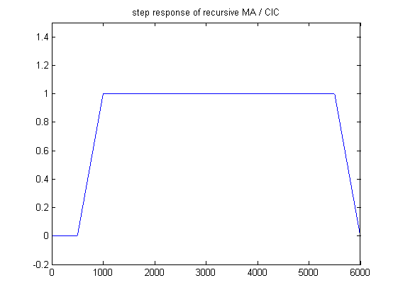

Hey Leute,
ich bin gerade dabei die Sprungantwort für meinen Moving Average filter
herzuleiten. Dies Versuche ich über die Z-transformierte.
H(z)=1/M * (1-z^-M)/(1-z^-1), das 1/M lass ich im späteren Verlauf aber
mal weg, weil es nur ein konstanter Faktor ist.
Die Sprungantwort A(z) = H(z)*S(z); wobei S(z)=z/(z-1) der unit step ist
Nun komme ich auf A(z)=(1-z^-M)/(1-2z^-1-z^-2)
Um zurück in den Zeitbereich zu kommen versuche ich die
Partialbruchzerlegung. Die Polstellen sind: z1=1+sqrt2=a und
z2=1-sqrt2=b
Zuvor musste ich aber Nenner und Zähler mit z^2 erweitern.
Nun habe ich: A(z)=(z^2-z^(-M+2))/((z-a)*(z-b))
So und hier weiß ich nun nicht weiter...
Könnte mir einer Grundsätzlich die Formel für die Sprungantwort im
Zeitbereich für einen Moving Average sagen oder bei der weiteren
Herleitung einen Tipp geben?
Stefan
Gast #4245529
Grundsätzlich ist das bei einem Moving-Average ohne große Rechnung recht
einfach: Du hast im Prinzip ein Rechteckfenster(Folge von M dirac-stoßen
mit der Amplitude 1/M), welches du über dein Signal (hier:
Sprungfunktion von 0 auf 1) verschiebst.
In dem Bereich wo dein Eingangsignal 0 ist, ist auch dein Ausgangsignal
0. Nun kommt schließlich der Übergang wo der Sprung stattfindet. An der
Stelle wo das erste Sample vom Sprung mit eingeht, mittelst du ja über M
Werte die bis auf einen alle Null sind. Also ist das Ausgangssignal an
dieser Stelle 1/M. An der nächsten Stelle gehen schon zwei Samples mit
dem Wert 1 ein, d.h. 2/M. usw.
Also: eine aufsteigende Treppe mit M-Stufen und ab dann konstant auf 1
Im Endeffekt: Sprungfunktion gefaltet mit einem Rechteckfester
OP #4246665
@ Matthias: Wenn ich zuerst die Differenzengleichung für meinen
rekursiven MA aufstelle und dann in den z-Bereich transformiere, hab ich
ja nur wieder meine Übertragungsfunktion im z-Bereich oder verstehe ich
dich da falsch?
Hab mal in Matlab versucht die Sprungantwort zu plotten. Da der Filter
Kernel eine endliche Länge hat, sieht es wie ein Trapez aus. Ist das
soweit richtig?
% Step Response of CIC an MA
% a(z)=(1-z^-M)/(1-2z^-z^-2) or in laplace: a(s)=(1/s)*(1-e^-sTM)/(1-e^-sT)
clear all
close all
f=ones(1,5000);
r=zeros(1,500);
s=[r,f];        %Step function
M=500;          %Number of points
% h=[zeros(1,length(r/2)),(1/M).*ones(1,length(M)),zeros(1,length(r/2))];
h=[(1/M).*ones(1,M)]; %Filter kernel or square window with the length M
a=conv(s, h);   %Convultion of step function with filter kernel
v=length(h);
w=length(s);
x=0:1:(w+v)-2;  %X-axis
22
23
figure(1)
24
plot(x, a)      %Plot of the convultion
25
axis([0 6000 -0.2 1.5])
26
title('step response of recursive MA / CIC')
27
28
figure(2)
29
subplot(1,2,1) %Plot of step function
30
plot(s)
31
axis([-500 6000 -0.1 1.5])
32
title('step function')
33
34
subplot(1,2,2) %plot of filter kernel
35
plot(h,'x')
36
title('recursive MA / CIC filter kernel')
37
axis([-50 550 -0.001 0.005])
Gast #4248862
Ich meinte, dass der MA eine andere H(z) hat. Im Zeitbereich geht die
Sprungantwort  einfacher auszurechnen als mit hin und her
transformieren...
#4307279
S(z)H(z)= 1/M * (1-z^-M)/(1-z^-1) * z/(z-1) =
=  (1/M * z^2 / (z-1)^2) - (1/M *  z^-M * z^2/(z-1)^2) =
= (1/M z * z/(z-1)^2) - (1/M * z^(-M+1) *  z/(z-1)^2)
z/(z-1)^2 <=> n*s[n]  für |z|>1
=> 1/M  * (n+1) * s[n+1] - 1/M * (n-M+1) * s[n-M+1]
lg
Markus
PS: Rechenfehler darf sich jeder selbst behalten :)
PS2: S(z) <=> s[n] "union step"
