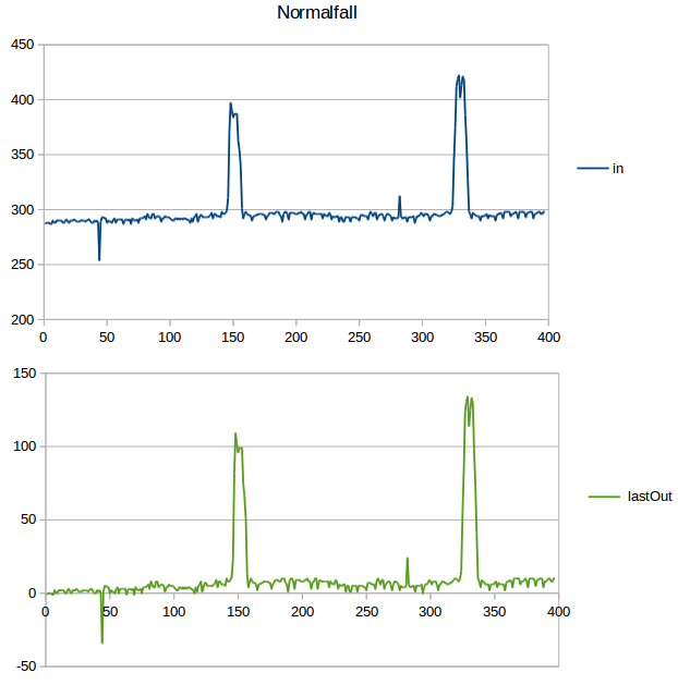

Ich bin gerade dabei mir eine Ableseeinheit für meinen Gaszähler zu
bauen.
Da der Gaszähler keine magnetische Abfrage unterstützt nutze ich die
Abfrage mittels Reflexlichtschranke. Die Ziffer 6 in der letzen Stelle
des Zählers besitzt eine kleine Spiegelfläche.
Das Messen geschieht mit einem ATTiny85, das klappt eigentlich auch
soweit. Nachdem ich ein paar Messreihen aufgenommen habe, konnte ich mit
Hilfe eines digitalen Tiefpasses auch die Werte für eine obere (100) und
untere (50) Hysterese finden.
Im Normalfall funktioniert das so weit so gut. Aber, wenn der
Zählerstand genau auf der Ziffer 6 stehen bleibt, dann schaukeln sich
die Werte nach dem Tiefpass auf und ich erhalte falsche Daten.
Der Sensor wird alle 200ms abgefragt. Das Abfrageergebniss geht in diese
Filterfunktion ein:
  out = in - last_in + coeff * last_out ; mit coeff = 1
Wenn der Zähler sich dreht sieht das so aus wie im Bild
"Gaszähler-Normalfall.png". Es sind zwei Umdrehungen dargestellt.

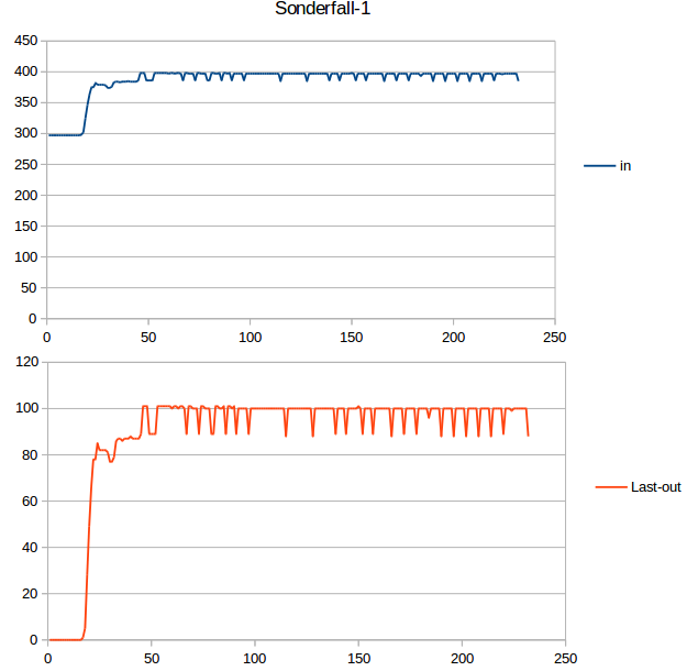

Wenn der Zähler aber genau mit der Spiegelfläche bei Sensor stehen
bleibt dann klappt das mit meiner Filterfunktion nicht mehr (Bild
Gaszähler-Sonderfall.png). Der Ausgangswert wandert um den oberen
Hysterese Wert herum.
Welche Art von Filterfunktion könnte ich verwenden damit auch der
Sonderfall nicht zu fehlerhaften Werten führt?
Bin für jede Hilfe dankbar.

Deine "Filterfunktion" ist nicht wirklich gut.
Wenn du den Filter in der "low" Phase startest, eleminierst du
einigermaßen gut den DC-Offset (im Grunde ziehst du im weiteren Verlauf
immer den zuerst gemessenen Wert ab).
Funktioniert aber nicht, falls du den Algorithmus in einer High-Phase
startest.
Was wäre denn, wenn du deine Reflexlichtschranke mit einem Tiefpass in
Hardware + einer DC-Entkoppelung (Kondensator) anschließt?
Dann hast du das DC-Offset-Problem schon mal eliminiert, und musst dich
in Software nur noch um das Erkennen einer positiven Flanke kümmern
(Messwerte etwas mitteln (=weitere leichte TP Funktion) und dann
differenzieren um Steigung zu erkennen).
Sinnvolle Werte für die Hysterese liegen auch eher um den Mittelwert von
high und low.
In deinem Fall (nach der DC Korrektur) low=0, high=100 -> Mittel = 50.
Hysteresewerte von 60 und 40 wären daher eher sinnvoll.

Ich verstehe dein Problem nicht!
Deine Reflexlichtschranke zeigt doch sehr gut den Unterschied
zwischen
- Reflektor "sichtbar"   (in = ca. 400) und
- Reflektor "unsichtbar" (in = ca. 300)
Und wenn der Gaszähler bei Reflektor "sichtbar" stehen
bleibt - ja dann musst doch (in = ca. 400) herauskommen!
Passt doch!
Ein simples RC-Tiefpass-Filter simuliert man mit:
out_alt = out
out += (in - out_alt) * coeff
coeff muss < 1 sein! Es lässt sich berechnen und sollte beim
schnellstmöglichen Durchgang des Reflektors die Signal-Spitze
noch zu 95% durchlassen.
Aber du könntest schon mal mit ca. 0,95 anfangen.
Das geht auch in schneller Ganzzahlrechnung.
In deinem Fall wäre angebracht:
if out < 333
    unsichtbar = 1
if out > 366 && unsichtbar == 1
    unsichtbar = 0
    Gaszähler += 1
