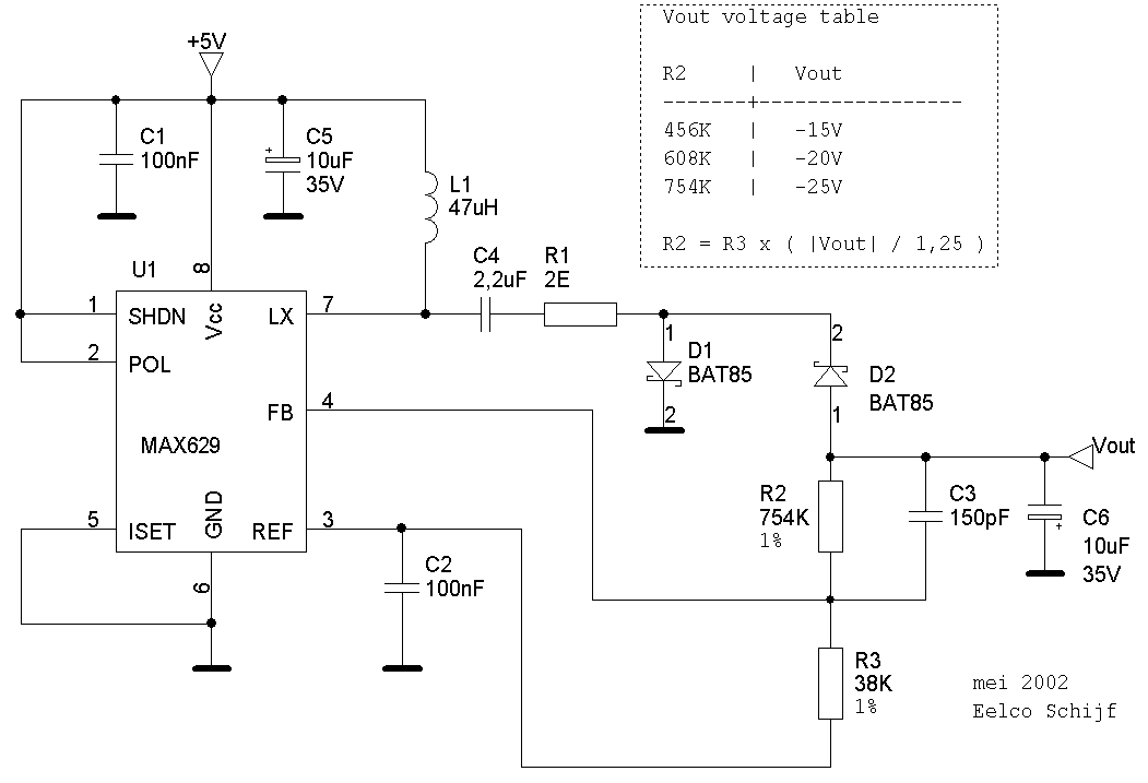

ich benötige für ein grafiklcd als kontrastspannung -21V (max 8 mA).
Gibts vielleicht irgendein fertiges ic, das mir aus +5V -24V oder noch
besser direkt -21V macht. Extra nen Trafo dafür zu benutzen halte ich
für ein bisschen übertrieben...

Du brauchst den MAX629. Schau doch mal unter:
www.maxim-ic.com
MfG Manfred Glahe

Ich hab mir von Maxim zwei MAX629 schicken lassen und mit relativ
wenigen Bauteilen erzeugt das Ding mehr Strom, als du je brauchen wirst
g. Ist wirklich ein nettes Teil!

von Marco Vogt (Gast)
Meine Antwort lautet schon wieder MAX629! Kleiner, billiger und
einfacher geht's eigentlich nur schwierig. Lass dir das IC als
kostenloses Sample schicken und den Rest kann man überall kaufen.
Ich hab einen Schaltplan dafür angehängt.
von Fabian (Gast)
Hey das ist echt ne gute Schaltung!
Eine Frage... es gibt einen MAX629ESA und einen MAX629ESA+
gehen beide? Oder welchen nimmt man am besten?

von Thomas S. (Gast)
Du solltest eine Einstellbarkeit der Spannung vorsehen, da die
Kontrastspannung doch recht temperaturabhängig ist.
Gruß Thomas

von Hansi L. (fabian87)
hab mal nen board schnell gemacht mim max 629 für -21V funktioniert echt
super! (Auch Dauerbetrieb)
board im anhang vll. kanns ja einer gebrauchen
