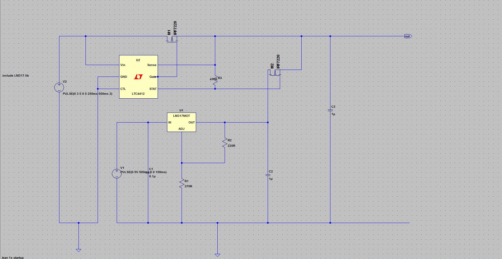

mein erste Beitrag und meine erste (reale) Schaltung. Ich hoffe ich
greife nicht völlig ins Klo hust
Folgendes Ziel: ich möchte eine Wiimote entweder mit 2xAA-Batterien oder
via USB betreiben. Wenn beides dranhängt, soll USB bevorzugt werden.

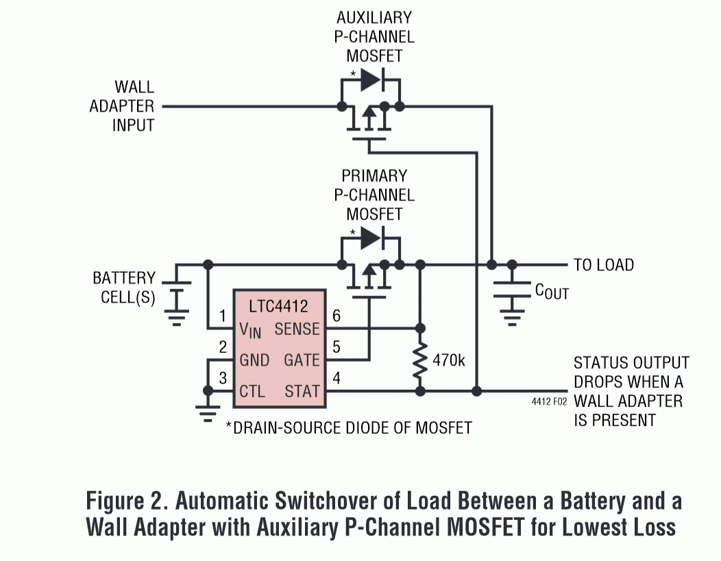

Diese Funktion soll der LTC4412 übernehmen (und die Schaltung dahinter
nicht mit 6V gegrillt werden.) Zweck: http://www.smoothboard.net/
Meine Überlegung soweit:
Für 5V USB auf 2,8V -> Standard-Schaltung mit LM317
Diese Schaltung hänge ich dann anstelle des "Wall-Adapters" in die
Beispielschaltung von S.10 des LTC4412 Datenblatts.
Warum LTC4412 und nicht Dioden? Als ich die Wii-mote aufgeschraubt habe,
ist mir sofort der überdimensionale Kondensator aufgefallen. Daher der
Gedanke: "Das Ding muss ja ganz schön empfindlich sein" Daher LTC4412
als quasi "ideale Diode". Mag sein, dass ich damit übertreibe.
Fragen:
Auswahl der Bauteile, so ok?
2x P-Kanal MOSFETS: IRML 6401
Zitat Datenblatt: "..MOSFET with a low enough RDS(ON).."
Schaltung so ok?

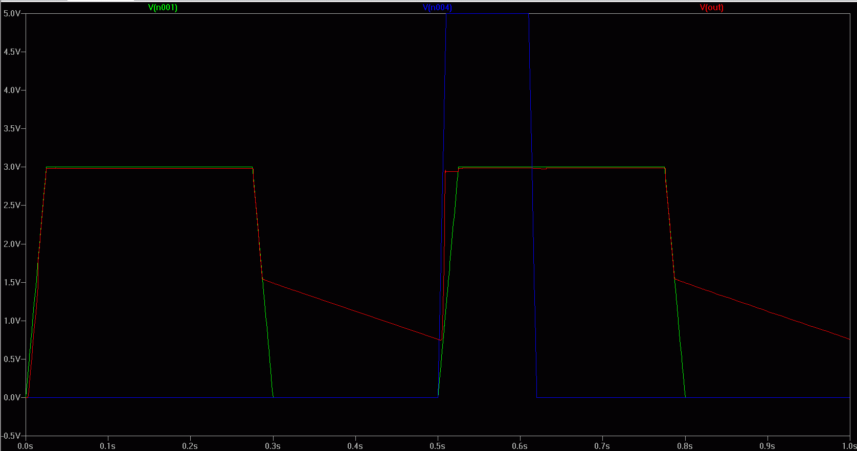

Macht es überhaupt Sinn C2, also den Ausganngs-Kondensator der LM317 vor
den zweiten Transistor zu hängen?
Welche Art von Kondensatoren am Ausgang? ElKos oder Keramik-Schicht? Ich
habe mir beide besorgt und tendiere zu den Keramik-Dingern, da im
Hinterkopf: ElKos = geht nach paar Jahren kaputt.
LM317 kühlen?
Bei meinem ersten Versuch auf dem Steckbrett hatte ich die Widerstände
falsch, und das Ding wurde ziemlich heiß. Beim zweiten Testbetrieb, 5V
auf 2,8V mit einer Diode+R hinten dran, kein merklicher Unterschied zur
Außentemperatur. Daher der Gedanke: brauche keinen Kühlkörper.
