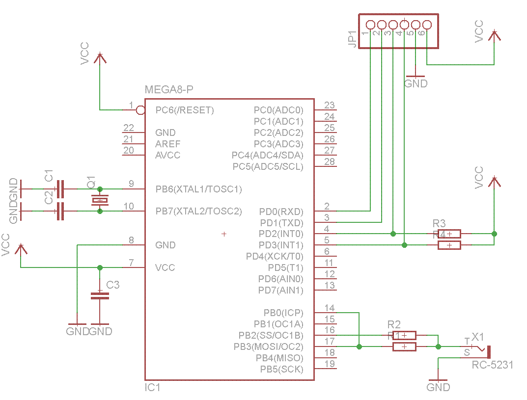

ich möchte hier eine Weiterentwicklung eines früheren Projektes
vorstellen.
Grundlage für die Entwicklung war
Beitrag "Atmega8 VGA - SPI mit 16 statt 18 Takten pro Zeichen"
Es handelt sich hierbei um ein PAL Videoterminal mit 60x30 Zeichen. Der
Pixeltakt beträgt 10MHz. Das Bild wird in Kombination mit dem SPI Modul
und PB0 erzeugt. Während das SPI Modul 8 Pixel ausgibt wird im
Hintergrund Pixel 9 berechnet und nach exakt 16 Prozessortakten für 2
Prozessortakte ausgegeben. Danach übernimmt wieder das SPI Modul.
In dieser Version kann bereits eine PS/2 Tastatur an INT0 (Data) und
INT1 (Clock) angeschlossen werden. Ein Schaltplan befindet sich im
Anhang. Dadurch steht der UART für eine Kommunikation mit einem Host zur
Verfügung. Das Timing funktioniert wie Folgt: Während des Bildaufbaus
wird die Clock Leitung auf low gezogen um der Tastatur mitzuteilen, dass
derzeit keine Zeichen empfangen werden können. Nachdem ein Halbbild
aufgebaut ist und die vertikale Synchronisierung durchgeführt wird,
schaltet die Software die Clock Leitung hochohmig. Eine Kommunikation
mit der Tastatur kann jetzt stattfinden.

Bauteil Parameter:
R1 470 Ohm
R2 1kOhm
R3 10kOhm
R4 10kOhm
Q1 20MHz
C1 22pF
C2 22pF
C3 100nF

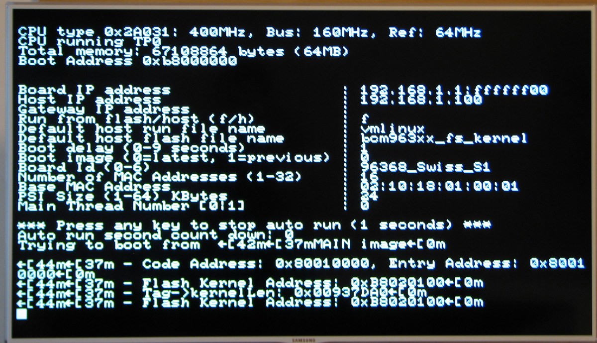

Im Anhang ist eine Bootsequenz eines VDSL Modems zu sehen, welches über
die serielle Schnittstelle mit dem Atmega 328P verbunden ist. Als
Levelshifter (3.3V->5V) habe ich Sparkfun #12009 verwendet.
